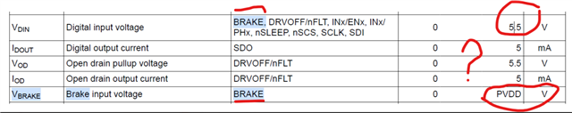

团队、您好、随附问题:
我有一个与电机驱动器 DRV8718S-Q1数据表相关的问题、更确切地说与制动引脚相关;此引脚是维持 PVDD 还是仅5、5V? 引脚是否需要针对高于5.5V 的电压提供保护?
非常感谢
约瑟夫
    嗨、Josef、
    对于逻辑信号控制、制动引脚上的电压应为0V 至5.5V、但尤其是制动引脚可以处理高达 PVDD 的电压。
    绝对最大额定值表更清楚地说明了这一点:
    雅各布
