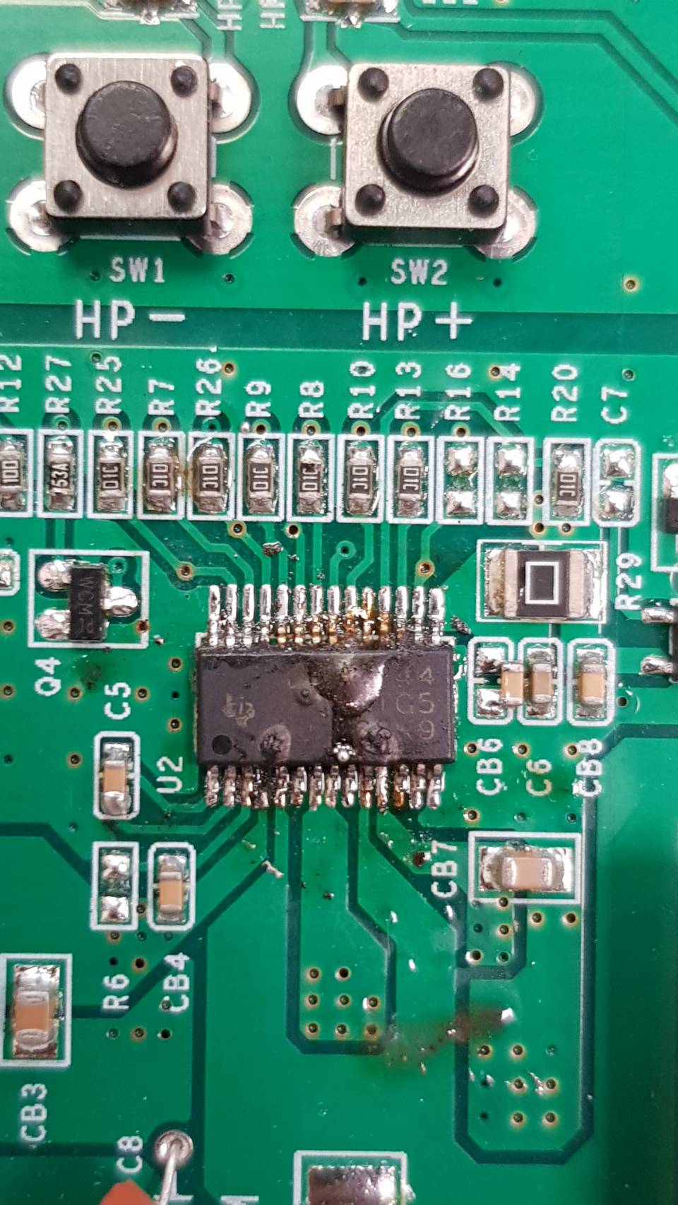

大家好、
客户使用 DRV8844驱动直流电机、 当电机正常运行时、IC 机身损坏。 根据下图、引脚4、5、10和11断开、即 VM 和 OUT。 VM 连接到24V 电源。 此问题是否由于:
瞬态过流(例如有刷电机内部短路)
2. VM 过压损坏(例如电源连接错误、电压超过24V)
您能帮助检查这个问题吗? 谢谢。
切里
    您好、Cherry:
    电机是否旋转了一段时间、然后 IC 会烧毁或是瞬时的。 在烧毁之前、您是否对 INx 信号执行了任何操作? 您是否获得了任何示波器捕获。 如果不是、我建议捕获 VM 和。 nFAULT 是否会熄灭、您是否能够确定它是否为 OCP。  以下是有关 VM 泵的丰富资源:停止电机–VM 泵的技术-工业-技术文章- TI E2E 支持论坛。 您能否详细介绍导致 IC 损坏的情况(他们提供/更改的信号)?

    尊敬的  Keerthi:
    感谢您的支持。
    电机旋转了一段时间,然后 IC 烧毁或是否瞬间。 [/报价]
    当电机旋转一段时间后、IC 会烧毁。
    您是否在烧毁之前对 INX 信号做了些什么? [/报价]
    它在烧毁前已逆转。
    我建议捕获虚拟机和
    [/quote]
    VM 由电源盒供电,稳定在24Vdc。
    nFAULT 是否会关闭
    直至烧毁、因此保护是正常的。
    您能找出它是否是 OCP 吗?  [/报价]
    电源电压为24V、您是否参考上图、IC 是否可能由于 OCP 而损坏?
    谢谢。此致、
    切里

    您好、Cherry:
    它们切换方向的速度有多快。 它们在不断变化的方向之间使用哪种衰减模式。 您能向我发送一份原理图吗? 他们是否有 EVM、以及他们是否可以在 EVM 上尝试相同的操作?

    尊敬的 Keerthi 和 Cherry:
    我也面临 VM 引脚烧坏的同样问题、从那一刻起、我将使用具有电流限制的电源来检查工作情况。
    因此、现在由于电流限制、引脚未烧断、但 IC 确实损坏。
    在本例中、它也会在方向变化期间发生。 慢速衰减模式。
    它在方向开关时间设置为50ms 时发生。

    嘿 Cherry、
    这看起来绝对像  过压事件 。  在这种情况下、可能是由于您的注释"烧毁前已逆转"而导致电机快速反转。
    请阅读 停止电机–VM 泵的艺术。  当电机方向改变时、这会导致 VM 电压快速上升、超过器件可以处理的最大电压。
    为避免出现这种情况、您应该通过 PWM 输入信号以可控方式降低电机的速度、然后加速/斜升 PWM 以重新启动电机。
    您还可以参阅 第2部分:如何估算电机再生和 VM 泵浦。
    Prajwal 正确、该器件的内置保护功能遗憾地不包括过压保护。
