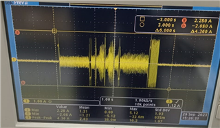

尊敬的所有人:
       根据数据表 DRV 8825、最大电流限制的计算理论为 Vref /(5倍 Rsense)
       如果我的 Vref = 1V、那么理论上、限值电流应为2A 峰值。 我是否可以假设我应该使用峰值电流、而不是 RMS? 所有高于2A 的值都将被截断。 不幸的是、当我运行操作时、似乎看到了这条线、
         在2A 峰值以上时的一些电流浪涌。 只是想知道参考设计或数据表中是否存在电机必须经过的时间段才能将电机的运行时间保持在2A 以内
在下方
    尊敬的 Tim:
    是一个较短的消隐时间、在该时间内、由于可能的浪涌电流或堵转电流、电流调节周期会被忽略。 在此期间、可能会看到电流值高于您设置的电流限值。
    您从下面的公式设置的斩波电流将设置满量程电流、该电流将是100%占空比期间的最大电流。 尝试拉取任何超过该值的电流都将被"斩波"。
    IOCP 是过流保护阈值、可保护驱动器免受任何电流浪涌的影响。 任何电流超过阈值的时间超过抗尖峰脉冲时间都将禁用驱动器并报告故障。
