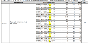

大家好、
您可以帮助客户检查以下数据表规格吗?
根据数据表规格、我们可以看到 Vvcp 大约10V、但是我们只在 VGS Vgs=3V 的条件下共用 Idrive 电流、我们能 与 Vgs= Vvcp=10V 共用 Idrive 电流吗? 为什么我们不提供 Vgs=10V 的 Idrive? 非常感谢您的支持,再次检查.
Jie
    尊敬的 Jie:
    Vvcp 应高于 Vgs、以打开高侧 FET。 此外、Vgs 电压还取决于使用的 FET。 Vgs = 3V 的测试条件足够高、足以超过 FET 阈值电压并低于电荷泵电压。
    此致!
    大卫

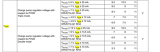

    尊敬的 David:
    非常感谢您的支持。 还有一个问题想仔细检查一下。
    对于 Vvcp,从下图中可以看到,如果 Vvcp=VGHX-VSHX?  从客户的角度来看,他们认为  Vvcp=VGHX-VSHX ,所以他们感到困惑为什么我们提供 Vvcp 是10V,但我们没有测试 VGS = 10V 的条件。
    Jie
    尊敬的 Jie:
    VGS = 3V 只是一个测试条件。 这并不是说使用 VGS = 10V 是不可行的。 数据表的图8-12全面介绍了 VGS 和 Idrive 关系。
    该图说明了 Tdrive 的复杂时序要求以及如何在不同的 VGSx 电平上实现。
    驱动器是否存在特定问题、或者是否需要了解数据表中指定的测试条件?
    此致!
    大卫
    尊敬的 David:
    从客户方面来说、由于他们需要选择 MOSFET、而且在正常工作期间、如果我们的器件 VGS = 10V、那么他们想根据我们的数据表规格来了解我们器件的 Idrive 电流是多少、因为该器件仅提供 VGS = 3V 的 Idrive、 因此、客户想知道在相同的 SPI 配置下、VGS = 3V 和 VGS = 10V 时 Idrive 电流是否相同。 非常感谢您的帮助,再次检查.
    Jie
    尊敬的 Jie:
    是的、Idrive 电流将相同。 Idrive 电流是可调的、可通过 SPI 寄存器进行配置、并能够调整外部 FET 压摆率。
    此致!
