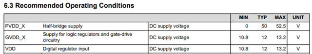

我使用 ULC1001查看了 drv2901数据表和评估板、发现您在 EVM 中将35V 升压转换器用于 PVDD。
根据数据表、它支持12V 至48V 的电压、您的电源为12V
为什么您没有直接使用12V?
12V 至48V 输入会对系统的性能和运行产生什么样的影响?  如果 在这种情况下提供12V 电压、或者可能发生其他问题、是否会降低压电式清洁效率?
另外、压电终端之间将有多大的电流流动?
    感谢您的联系。 DRV2901有几个电源、我在下面列出了数据表中的建议值、以便于参考。 GVDD 和 VDD 需要约为12V 才能运行器件、PVDD 值需要根据所需的输出电压进行调整。 在我们的 EVM 中、我们发现35V 电压与输出 LC 滤波器相结合、可为我们的圆柱形压电镜头盖系统(LCS)原型产生良好的清洁效果。 根据所使用的 LCS、可以调整 PVDD 值以提高或降低提供给负载的电压。

    那么、如果我正确理解、PVDD 电压会对镜头清洁结果产生影响吗? 如果我们使用不同的透镜或需要试错、是否有办法知道理想电压?
    正如您提到的 EVM 中使用的 LC 滤波器、您能否为我们提供使用的电感器 P/N (L1+L2)? 原理图中提到22uH、但对该电感器还有其他要求吗? (饱和电流-直流电流-磁芯材料)。 --[由于没有为此项目提供材料明细表文件是正确的吗?]
    最后一个问题、关于这款芯片不同 PVDD 的 LC 设计、还有其他细节吗? (电压范围相当大、因此值的任何微小变化都可能导致清洗过程中出现效率下降)
    感谢您投入宝贵的时间给予大力支持。
    是的、PVDD 值将影响清洁结果。 使用我们的 EVM 测试新的 LCS 时、我建议从低 PVDD 开始或降低振幅、以免损坏 LCS、然后逐渐增大该值、直到获得满意的结果。
    我们在 EVM 中使用的22uH 电感器的器件型号为 SRP7050TA-220m。 最终、电感器的选择将取决于流经电感器的电流。 如果电流是~2Arms、则选择支持该电流电平的合适电感器。 当前未 在线提供该项目的 BOM。
     EVM 上的同一 LC 滤波器可以使用不同的 PVDD 值。 至于仅 LC 滤波器、我们正在努力创建一个 LC 滤波器指南、该指南将提供更多信息。
