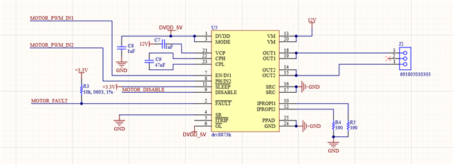

我目前有一个由12V 适配器供电的设计。
使用脚踏板、用户可控制电机、该电机由具有 EEPROM 仿真功能的 STM32G4控制器完成。
我们收到了很多设备、有时12V 适配器损坏、有时固件变砖、但在再次刷新时未变砖。
当闪存擦除控制器解锁时、闪存可能会损坏。
我注意到的是电机控制器 VM 上的12V 电压轨上出现非常大的尖峰
此外、12v 转3.3v LDO 也会通过这些尖峰:
我从使 SR 引脚悬空开始、以便略微降低压摆率。
没有多大帮助。
然后、我注意到 VM 引脚上的大容量电容为零。
我一开始使用的是240uF 电容器、最高为2700uF
现在好很多了、但容值越大、外壳会出现问题。
我可以尝试哪些选项?
降低或增加 PWM 频率?
    大容量电容的好发现-您肯定需要一些、 尽管通常100-200uF 就足够了。
    这是否在新组装的电路板上发生? 需要确保电机的反电动势不会损坏 LDO 或任何其他电路。
    您的12V 电源与电机的电流消耗的规格是什么?  我想确保您不是要尝试使用2A 电源运行5A 电机。
    您的3.3V LDO 轨上还有什么其他功能?  您是否已验证3.3V LDO 的尺寸是否没有低于总电流消耗?

    非常感谢 Jacob 深入了解了这一点。
    LDO 仅驱动 stm32g4 uC、甚至可能过大。 或许 LDO 输出上再大一点电容器就可以了。
    好的、我目前正在使用以前没有大容量电容的电路板进行调试。 当时可能是一个粗略的月来处理所有反电动势。
    使用万用表测得正在运行的电机为850mA、浪涌尖峰为1.55A
    它们在频繁损坏或踢脚过流保护之前使用12V 3A 适配器。
    这时、我在 uC 中实现了简便进出功能、从而避免出现过多的浪涌电流。
    我还将 SR 接地、使其浮动以降低压摆率。
    2700uF 电容的纹波要好得多、但我们希望得到的结果略好。
    也许可以在电机端子上设置几 nF 的陶瓷电容器?
    开关电源适配器也可能无法足够快地校正电压骤降、并可能在这之后产生一个位过压?
    是的、请在新电路板上对其进行测试、以先排除器件损坏问题。
    这是我在 UC 中实施简化进出功能以避免过多浪涌电流的时候。  [/报价]
    太好了、强烈建议使用 PWM 加速和减速来限制 VM 泵回
    开关电源适配器也可能无法快速校正电压骤降,并可能在此之后产生过电压?  [/报价]
    是否存在导致下降(启动?)的特定情况? 或者是否存在电机尝试运行的任何时间?
