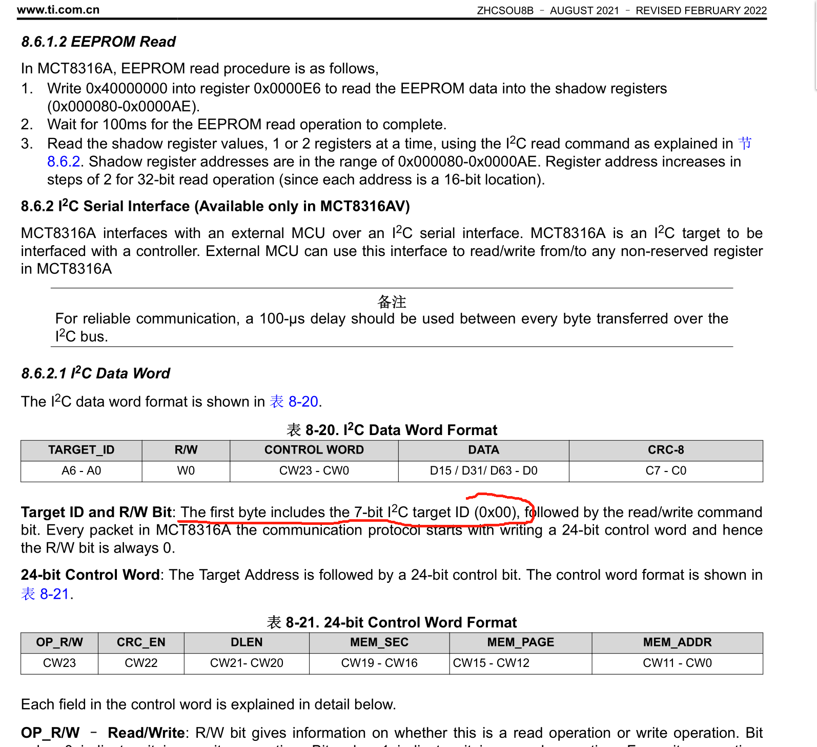

大家好、
1) 1) 根据 MCT8316A 手册、目标 ID 为0x00、即 MCT8316A 地址为0x00、用于 I2C 通信、正确吗?
2) 2) MCT8316A 的目标 ID 是否只能设置为0x00? 是否有可能将其更改为不同的值? 如果是、您能帮助分享如何更改它吗?
您能帮助了解上述2个问题吗? 谢谢。
切里
    您好、Cherry:
    根据 MCT8316A 手册,目标 ID 为0x00,即 MCT8316A 地址为0x00,用于 I2C 通信,正确吗?
    正确、目标 ID 0x00是 MCT8316A 的 I2C 通信地址。
    [quote userid="496057" url="~/support/motor-drivers-group/motor-drivers/f/motor-drivers-forum/1304591/mct8316a-target-id-issue 能否将 MCT8316A 的目标 ID 只设置为0x00? 是否有可能将其更改为不同的值? 如果是、您能否帮助分享如何更改它?
    由于 MCT8316A 的勘误表8、MCT8316A 的 I2C 地址不可配置、因此只有目标 ID 0x00可用。 可在以下位置找到勘误表8的说明: https://e2e.ti.com/support/motor-drivers-group/motor-drivers/f/motor-drivers-forum/1066777/faq-production-device-information
