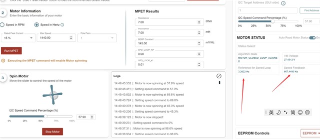

 当 MCF8316报告错误时、您是否会帮助分享如何重置 MCF8316、如下所示:
谢谢。
切里
    您好、Cherry:
    我假设错误是速度环路基准和速度反馈基准不相同、如果是、是否可以回答以下问题?
    1. 是否启用了速度环路? 这可以通过检查 CLOSED_LOOP_DIS 中的 SPEED_LOOP_DIS 是否设置为0h =启用来检查。
    2.   当 GUI 在捕获中显示这种较大差异时、SPEED_REF_CLOSED_LOOP 和 FG_SPEED_FDBK 寄存器中的值是多少?
