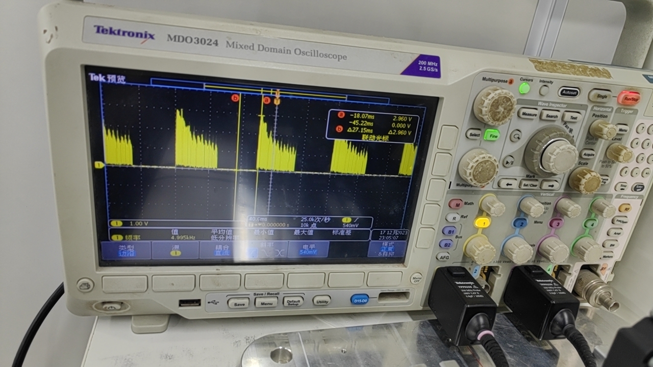

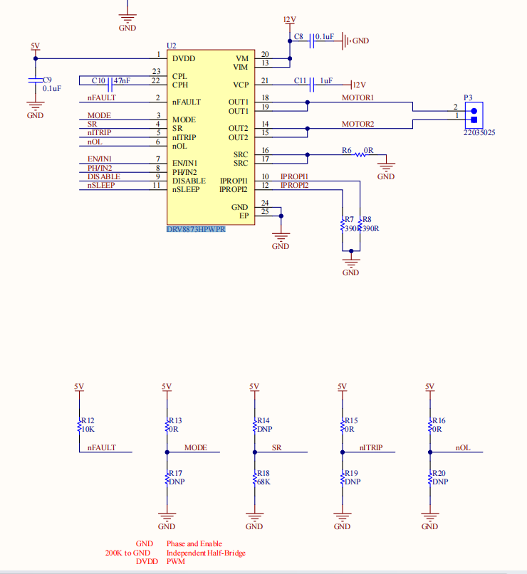

客户使用 DRV8873HPWPR 来控制直流有刷电机。
它通过以下配置在 PWM 模式中进行控制:
MODE = 1、nSLEEP = 1、DISABLE = 0。
在电机正向和反向期间分别采样电流采样点 IPROPI1和 IPROPI2。 由 IPROPI1和 IPROPI2上的示波器捕获的电压波形如下:
以上波形幅度减小、为频率为20KHz 的 PWM (驱动芯片输入的 PWM 也为20KHz)。
 外设电路如下所示:
您能帮助我们来看看这一案例吗? 谢谢。

    嘿 Cherry、
    您能否说明此处发现的问题是什么?
    在 IPROPI 上的390Ω 检测电阻器上、您会失去一定的精度- IO =(1100 * 5V)/(390Ω)= 14.1A (IO 是要监测的最大驱动电流)。  此器件的最大电流为10A。   德州仪器建议在正常运行期间负载电流不超过8A。 当 µs 电流约为8A 时、如果使用的压摆率设置为2.6V/μ s (SR = 111b)、请选择 TOFF 为40 µs 或60 µs。
    您能否确认您的 TOFF 值?
    此致!
