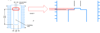

器件型号:DRV8243-Q1 您好 DRV 团队:
我的客户即将在其采购系统中注册 DRV8243PQDGQRQ1。
但它们需要散热焊盘尺寸的细节(突出)。

您可以从器件的 CAD/CAE 符号中提取此信息吗? https://www.ti.com/product/DRV8243-Q1#cad-cae-symbols
该散热焊盘的 PCB 封装通常只是一个矩形、即使该器件确实具有伸出的凸点。

是的、它连接到封装上的 GND。 请参阅 《PowerPAD (TM)速成 》和 应用手册- 电机驱动器电路板布局 的最佳实践、获取有关如何设计 PCB 布局以充分利用器件上的散热焊盘实现最佳性能的大量详细信息。
