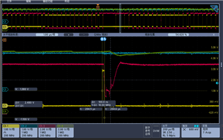

使用 DRV8353驱动 电机、 当我们增大电机的速度(时、相电流也会增大)μ A;我们发现 VGLB 电压被拉至低电平、请查看以下波形
我们 选择 3xPWM 模式
YEL:PWM-INHB  BLU:故障  粉色:VGLB  GRN:总线电压
您可以看到、VGLB vol 被拉低至2V
因此、请帮助分析在哪个条件下将 VGLB 拉至低电平
附件中的 Sch,包括 MOS 类型,plz 检查
e2e.ti.com/.../6366.SCHEMATIC1--16_5F00_DRV.pdf
     另一个问题:
     PWM-INH 的最小允许周期是多长?
    在我们的控制逻辑中、我们发现 PWM 的最小时间为 100ns、但 MOS 状态异常、检查以下波形
    PLZ 帮助检查  感谢

    您是否在器件上使用 SPI 通信? 如果是、是否从故障寄存器中读取了任何内容?
