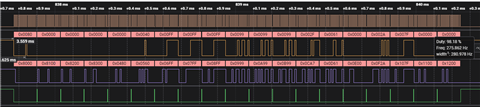

由 SPI 将 DRV8343初始化时、有时0x00寄存器会在初始时间反馈0x80数据。 并将 nFault 引脚拉至低电平。 我想这是一个不正常的现象。
我的问题是雷索造成这种情况的原因以及如何避免这种情况。
谢谢。

    您好、Akshay:
      很抱歉稍后回复。 我已经检查了 SPI 寄存器地址0x01、0x02和0x03、都是0x00、表示没有故障信息。

    故障是否被拉至低电平并保持低电平? 这是否仅在上电期间发生? 发生这种情况时、您能否发送 nfault 和 VM 的波形? 此外、这种情况发生的频率有多高?
    此致!
    阿克沙伊
    您好、Akshay:
    是否将故障拉至低电平并保持低电平? 这是否仅在上电期间发生? 发生这种情况时、您能否发送 nfault 和 VM 的波形? 此外、这种情况发生的频率有多高?
    将 nFault 引脚拉至低电平并保持低电平;
    软件复位时会发生这种现象。 我尝试了多次上电、没有发生故障;
    3.波形如下图、蓝色为 VM、黄色为 nFault;软件复位时、nFault 被拉低;
    4.在软件复位测试环境中,频率约为10%;
    在上电测试环境下、几乎100次尝试中不会发生任何情况;
    嗨、Yinwei、
    软件复位过程中会发生什么?
    您能否读取 SPI 寄存器、以查看 在这些锁存故障被触发的几次中、触发了什么故障? 故障是否通过清除故障脉冲来清除? 在软件复位期间、该器件是何时启用的? TWAKE 时间需要在启用引脚通电后等待、然后器件才会就绪。

    您好、Akshay:
     在软件复位期间、MCU 将复位所有内部寄存器并释放所有引脚和初始驱动器、启用 DRV8343。 对于 DRV8343、ENABLE 引脚将被释放并再次被拉至高电平;
    我已经读取了 SPI 寄存器、并且在寄存器地址0x01、0x02和0x03中未提供详细信息;
    故障是否通过清除故障脉冲来清除?
    是的、清除故障脉冲将清除故障。
    在软件复位期间设备何时启用? 在设备准备就绪之前,启用后需要等待 TWAKE 时间。
    ~复位时、DRV8343将在5 μ s 6ms 后启用;我认为该时间比数据表中定义的 Twake 1ms 更长。
    在下面的屏幕截图中、红色线是使能引脚、蓝色线是 nFault 引脚。
    嗨、Yinwei、
    是否从 DVDD 上拉 nFAULT? 因为如果是、我怀疑驱动器的 LDO 在使能端被拉高时可能没有出现。
    波形问题:
    a)图像中的"1"是否为您启动复位序列且启用被拉至低电平?
    b)图像中的"2"是否为复位序列完成且启用被拉高的情况?
    c)"3"是否会在启用时发送复位脉冲?
    d)绿色波形是什么? 此外、ENABLE 在"2"处变为高电平与 NFAULT 变为低电平之间的时间是多长?
    是否都在同一个电路板和同一个 IC 上? 您是否尝试过 ABA 交换?

    我从外部 LDO 而不是 DVDD 的+5V 上拉 nFault 引脚。 我不确定这是否会对它产生影响。
    c)"3"是否会在启用时发送复位脉冲?
    [/报价]
    A)是、在复位过程中会释放 ENABLE 引脚。
    b)是、完成复位后、ENABLE 引脚为初始高电平状态;
    c)是、我发送一个复位脉冲来清除 nFault;
    D)绿色波是 SOA 引脚。 ENABLE 引脚被拉至高电平与 nFault 引脚被拉至低电平之间的时间约为0.2ms;
    我试过4块电路板、都有这个问题。

    嗨、Yinwei、
    我可以与我的团队进行核实、而且我们想知道您在执行复位期间是否测量了 DVDD 电压。 如果不是、请检查是否可以在一个示波器屏幕截图中测量、FAULT、ENABLE 以及 DVDD 和 VM。
    DVDD 用于内部逻辑、因此 DVDD 欠压可能导致该问题。
