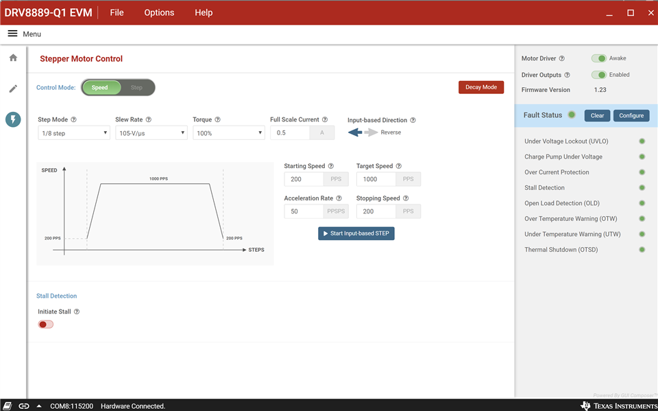

我有 DVR8889-Q1EVM 驱动器、并且我正在使用 GUI 程序来尝试使我的步进电机正常工作。 下面是我的设置以及输入到程序中的值。 虽然我已对其进行设置并连接到电源、但硬件连接不断丢失、并且在通过驱动器进行安全连接时电机不移动。 我的设置或程序有什么操作错误吗?

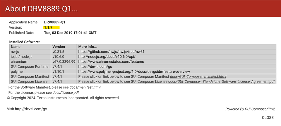

如果硬件连接断开、GUI 将不会控制 EVM。 我假设您使用的是 GUI 1.1.7版本。 您是否使用了6线步进电机? 电机看起来有两根额外的未连接电线。 请使用万用表验证线圈连接性、以检查 A 相和 B 相是否连接正确。 理想情况下、必须将4线双极步进电机与该驱动器配合使用。
如果 EVM 与 GUI 正确连接、默认值如下所示。
请查看此 e2e 博文 https://e2e.ti.com/support/motor-drivers-group/motor-drivers/f/motor-drivers-forum/1270077/drv8889-q1evm-request-confirmation-for-usb-connection-issues?tisearch=e2e-sitesearch&keymatch=DRV8889-Q1EVM%3A%20USB、 确保已安装最新的 USB 驱动程序。 谢谢。
