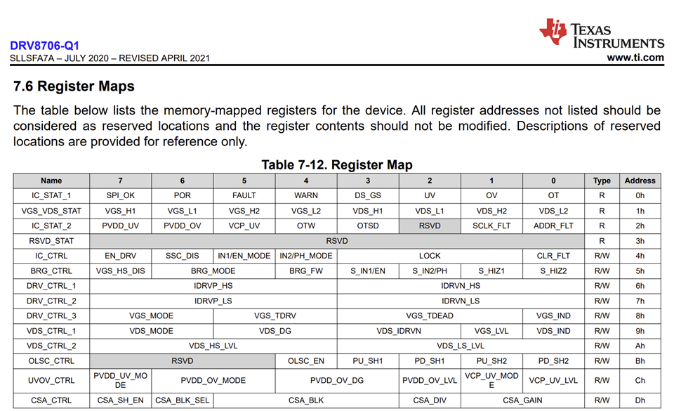

我的客户正在将 DRV8706-Q1用于雨刮器应用。 它们使用 PH/EN 模式并由 SPI 控制。 它们将 IC_CTRL 配置为10110110、 将 BRG_CTRL 配置为00101100 (正向)或00101000 (反向)、但栅极输出电压始终都为 VM。 不存在 SPI 故障。  您能建议可能的原因是什么吗?

    我在寄存器配置中没有看到任何问题。 客户是否可以读回寄存器内容以验证它们是否被正确写入? 我知道没有报告 SPI 故障。 我们在读回之后是否可以获得所有寄存器值? 谢谢。
