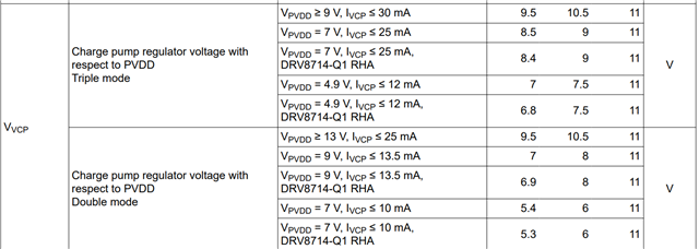

输入电压=24V
1.您能告诉我输入电压为24V 时的 VCP 输出电压吗?
2.您能详细解释一下制动销吗?
3. SO1、SO2引脚是感应输出。  此引脚是否需要1k Ω 的输入串联电阻器?
谢谢。
    Luke、您好!
    1. VCP 管脚上的电压是 PVDD 加上任意 VVCP (电荷泵稳压器电压)、具体取决于电荷泵的配置方式。 如果您将其配置为倍频器或三倍频器模式、或在这两种模式之间切换。 无论采用哪种方法、由于您在24V 下工作、VCP 通常为34.5。
    2.我推荐第8.3.8.2节进行更详细的讨论
     DRV871x-Q1具有宽共模内嵌式电流检测放大器的汽车类多通道智能半桥栅极驱动器数据表(修订版 C)
    3、在某些情况下、您会在 SO 上放置一个低通滤波器、但是您能详细说明为什么要使用一个串联电阻器。
