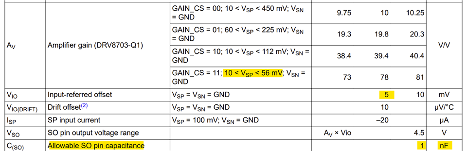

根据数据表、SO 引脚输出等于(Vio+Vrsense)* Av、您能告诉我 Vio 的值是什么吗? 5mV 或10mV? 在 BYD 应用中、Rsense 为4mR、I 为2.54A、AV 为78、VSO 应为1.17V、但实际值为0.9V。 我注意到 Av 也是范围值73-81、Vio 是范围值5-10mV、您能告诉我如何应用公式2吗? 谢谢!

    是的、计算典型值时应使用5mV VIO、计算最大值时应使用10mV VIO。 值计算中。  您说过 Rsense = 4mΩ、AV 设置为78、Iload 为2.54A。 因此 VSO = (2.54 * 0.004 * 78)+(0.005 * 78)=(0.79 + 0.39)= 1.18V 在这种情况下(接近您突出显示的1.17V)。
    请注意:对于 ILOAD = 2.54A 最大值。 使用较高的 Rsense 值将提高 SNR、从而降低电流测量精度。 在本用例中、偏移的影响约为0.39V、约为 SP 电压本身影响的50%。
    或者、客户可以在相关电流下的生产过程中使用单点校准来提高精度、并降低器件因偏移和增益变化而导致的测量差异。
    使用73的最小值插入可能的最低增益、VSO =  (2.54 * 0.004 *  73)+(0.005 * 73) = 1.1V 仍然高于测量值0.9V。 此外、对于具有4mΩ 的2.54A、VSP 约为10mV、处于 VSP 建议范围的下限

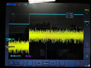

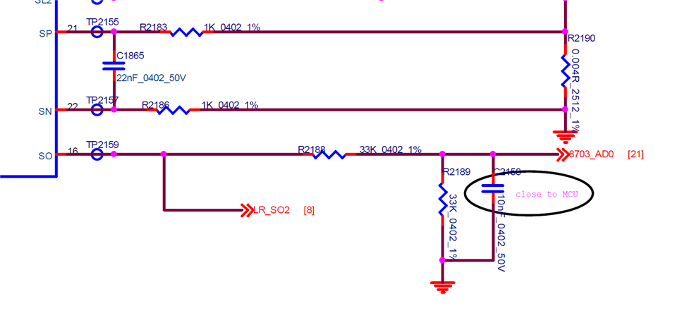

    感谢您的回复! 请参阅随附的原理图、我让 BYD 进行以下测试。
    • Rsense 从4m Ω 增加到8m Ω
    • 拆下 R2188和 R2189、将 C2158更改为0.1nF
    • 电流为2.5A
    SO (蓝色)和 SP (黄色)波形如下所示、电流稍后将共享。 从下面的屏幕截图可知、实际值为2.4V、计算值为1.95V、您好想了解原因吗? 谢谢!

    感谢进一步的详细信息和原理图。 问题是否仅出在 DRV8703-Q1而不出在 DRV8718S-Q1? 我有一个 DRV8703-Q1。 我向它进行了检查、发现感应放大器的值在规格范围内。 我无法重现此问题。
    在原理图中、我注意到 R2183与 R2186 1k 串联。 您能否尝试将这些值更改为0R 并比较 SO 输出电压的值? 谢谢。
    此致、Murugavel
    尊敬的 Murugavel:
    你找到了根本原因、棒极了。 将 R2183&R2186从1k 更改为0r、SO 输出符合规格、您能检查 R2183&R2186的影响吗? 谢谢!

    尊敬的 Jiawei:
    很高兴问题得到解决。 放大器是一个具有内部增益电阻器的差分运算放大器。 增加串联电阻将改变放大器的增益并影响该值。 请在末尾关闭此主题。 谢谢你。
