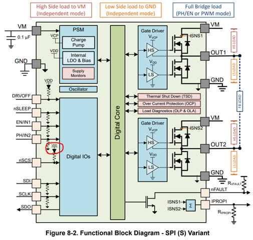

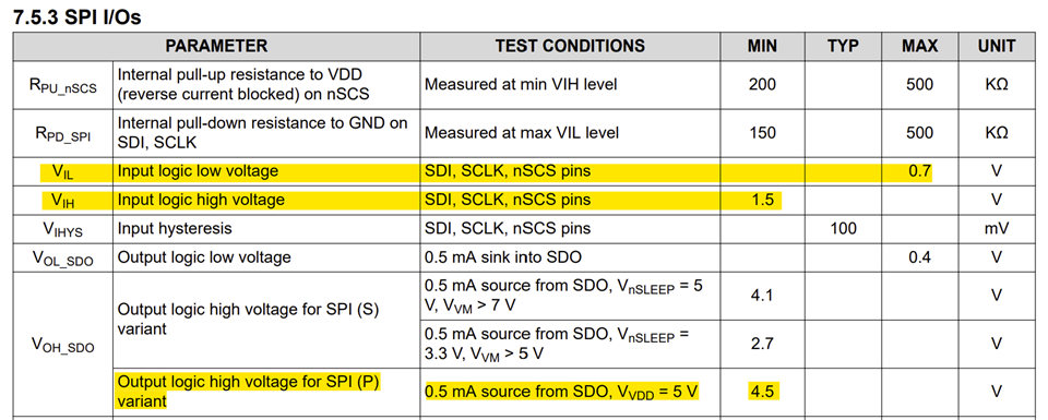

  2. 我的客户希望将 DRV8243 (P)型号 与3.3V MCU 连接。 如果 VDD 为5V、是否可以在不使用电平转换器的情况下通过 SPI 连接它们?
  3. 对于(S)型号、如果我将 Vnsleep 设置为3.3V、SPI 的最大 VOH 会变为3.3V 吗?
  4. 可以将5V 输入到逻辑引脚(如 EN/IN1、 PH/IN2、 nSLEEP、 DRVOFF、nFAULT、 SDI、  SDO、 nSCS、 SCLK)?

    SPI 输入信号 SCLK、SDI、nSCS VIH 的最小值为1.5V、可以接受高达5.5V 的电压。 这些信号只要符合 VIL 和 VIH 技术规格、就可能不需要电平转换器。 请记住、SDO 输出逻辑高电平的最小电压为4.5V、VDD 电压典型值。 如果 MCU 可以接受5V 逻辑信号、则 SDO 不需要电平转换器。
    是的。对于 S 型号、当 nSLEEP = 3.3V 时、SDO 输出电平将是 VOH_SDO 最小值2.7V、典型值为3.3V。 输入 VIH 和 VIL 无变化-请参阅数据表中的上表。

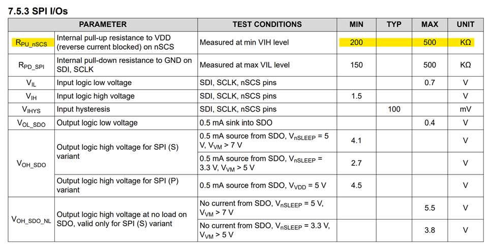

    因此、即使 Vnsleep =3.3Vm、VDD 也会是5V、nSCS 也将是5V。 对吧?
    我可能会建议为 nSCS 引脚使用电阻分压器来调节至3.3V。 你认为这会起作用吗?
    桑原启
    您好 Kuwahara-San、
    nSCS 是一个输入引脚。 内部上拉是弱上拉、不会影响 MCU 3.3V GPIO。 我们在 EVM 中使用3.3V MSP430 MCU、nSCS 直接通过 MSP430 GPIO 驱动、没问题。
