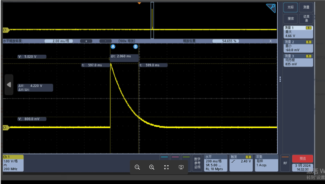

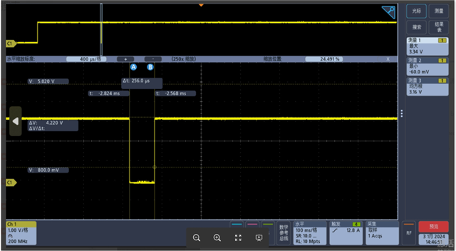

1. Nfault 引脚检测到异常波形、上拉电阻为10、没有其他分流泄漏电路。
2. 禁用引脚在上电和断电时会产生错误的脉冲。
安妮

    1.您指的是10kΩ 上拉电阻。 是一个低电平脉冲还是多个脉冲? 这些脉冲与禁用脉冲是否相关?
    2.如何驱动 DISABLE 引脚? 通常、这是从 MCU 驱动的 GPIO。 禁用引脚和 GPIO 引脚之间是否有串联电阻? 禁用引脚从 DVDD 5V 内部上拉至高电平。 当 VM 断电时、DVDD 也会在 VM 达到 UVLO 时关闭。 您能否分享原理图并介绍工作电压?
    是 H 还是 S 版本? 我有一个 S 版本 EVM。 我尝试了多个开/关周期、没有看到意外行为。 我在禁用引脚上也没有看到任何脉冲。
    什么问题促使客户捕获此波形? 驱动程序是否未按预期工作? 最好能了解客户通过查看 nFAULT、禁用行为尝试调试的其他问题。
    我怀疑 客户问题可能来自驱动 DRV8873的 MCU。 是否被排除在外? 您能否请求客户断开从 DRV 到 MCU 的所有外部连接并捕获波形?  如果客户可以像我一样捕获由 nFAULT 触发的 nFAULT、VM 电源和禁用引脚、这可以帮助我们审查事件序列并进行诊断。 谢谢。
    断电 nFAULT 捕捉。 黄色表示 nFAULT、粉色表示 VM。
    上电 nFAULT 捕捉。  黄色表示 nFAULT、粉色表示 VM。 您可以看到、功率斜升至高于最小工作电压、但< UVLO nFAULT 为低电平、且 VM > UVLO nFAULT 按预期为高电平。 这一点可以始终如一地加以复制。
