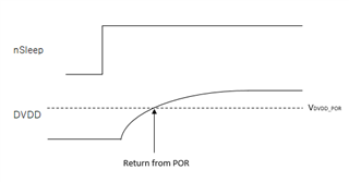

    我还有一个问题。
    如果 DVDD 从 nSleep = Hi、DVDD = 0V 状态逐渐上升到5V、那么了解当 DVDD 电压超过 VDVDD_POR 时它将从 POR 返回是正确的吗?
    您好,齐藤山。
    在我之前的帖子中、我提到"不建议  在 DVDD 断开时保持 nSCS =高电平。 nSCS =高电平(来自 MCU GPIO)可以为 DVDD 引脚回电至> VDVDD_POR 上升、因此当施加 DVDD 时、器件可能无法正确地具有 POR。" 我看了看内部的细节,以验证这种行为。 通过上拉电阻的电路路径对于在内部为 DVDD 供电而言不是低电阻。 很抱歉陈述不正确。 我想把这一发言改回来。 请忽略它。
    DVDD 断开时、将 nSCS 保持为高电平不会成为问题。 当接通 DVDD 电压时、器件将执行 POR 并顺利启动。 我使用 DRV8714S-Q1EVM 验证了此行为。 因此、DVDD 和 PVDD 之间没有特定的电源序列要求。 谢谢。
    此致、Murugavel
