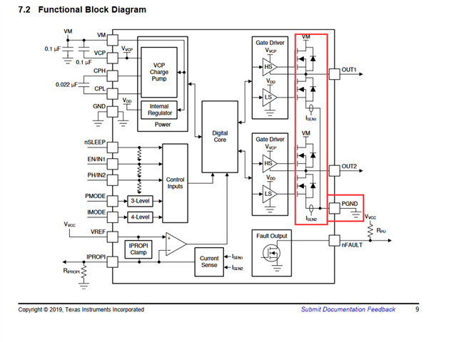

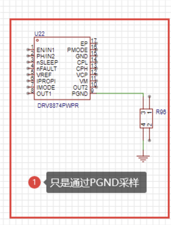

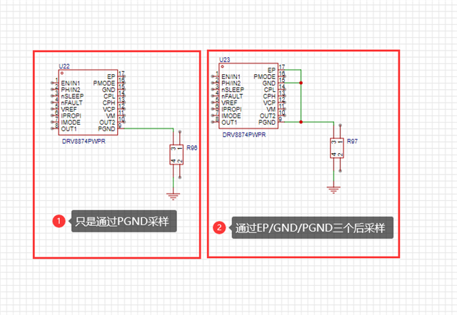

在芯片内部使用电流采样并不精确。  例如、使用 en/ph 模式时、电机在运动期间的实际电流为60mA、而读取芯片的 iPropi 引脚的电流为120mA。  客户想要直接用运放读取芯片的电流。  我想问一下 EP、他是直接通过 PGND 引脚连接采样电阻器、还是将 GND/PGND 等所有引脚连接在一起、然后连接采样电阻器以收集流经运算放大器的电流?
安妮
    根据数据表、它应该只通过 PGND。 它实际上通过哪个引脚?
    尊敬的 Annie:
    DRV8874是一款能够提供6A 峰值电流的驱动器。 对于60mA 负载、这是超大容量器件。 60mA 是峰值电流的1/100 IPROPI 的低端将受偏移影响。 或许、客户可以使用60mA 从 IPROPI 测量值中减去电流= 0时的 IPROPI 测量值、从而进行简单的失调电压校正。
    是的、如果客户希望使用外部电流检测分流电阻器、则应将其连接在 PGND 和 GND 之间。

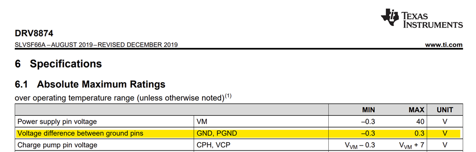

    但是、必须确保 PGND 电压不违反绝对最大规格-见下文。 违例可能会对器件造成永久损坏。
    此致、Murugavel
    尊敬的  Murugavel:
    采样电阻为10mΩ、6A 的电流仅为0.06V、因此不会超过该值。
    安妮
    尊敬的 Annie:
    感谢您的确认。 我只是想确保您了解这一点。
