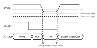

我认为当 DVDD 电压介于3V 和5.5V 之间时、可以保证其正常工作。
我还认为 DVDD 将在2.5V 至2.9V 之间进行 POR。
如果 DVDD 电压的 POR 阈值电压为2.5V、请告诉我当 DVDD 电压保持在2.5V 和3V 之间时的 IC 状态。
如果操作如下面的时序图所示、当 DVDD>3V 时是否会被视为 POR 的返回?
    尊敬的 Saito-San:
    请参阅以下 DVDD POR 电压电平数据表中的规格。 向器件施加 DVDD 时、器件将在 DVDD > DVDD 上升 阈值电压时具有有效的 POR。 该器件将保持运行状态、直到 DVDD < DVDD 下降阈值电压。  阈值可能因器件或温度而异。 但是、POR 上升和下降阈值之间的迟滞典型值始终为100mV。 在 DVDD  再次大于 DVDD 上升阈值电压之前、器件不会处于运行状态。
    DVDD 上升 POR 阈值可介于2.6V 至3V 之间。 如果对于一个器件、POR 上升阈值为2.6V、那么该器件将在2.6V 的电压范围内工作、工作范围将为2.6V 至5.5V。 相似地、对于一个器件、如果上升 POR 阈值为3V、那么那个器件将在3V 至5.5V 的电压范围内运行。
    您提到"我认为在3V 和5.5V 之间的 DVDD 电压下可以保证运行。" 根据数据表规格、这是正确的。
    此致、Murugavel
