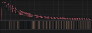

    缺少启动/停止波纹
    器件在电机启动时通常会错过1-4个纹波。  不过、在相同的工作条件下、该器件将  每次都连续丢失相同数量的纹波。  因此、在代码中、只需从目标纹波计数中减去漏纹波即可轻松解决该问题。  请参阅下图、在该图中、电机在每次运行时都会在启动时错过1或2个纹波。
