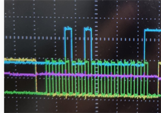

大家好、我使用的是 MCT8316芯片、在配置所需设置时会遇到 SPI 通信问题。
我注意到、一些寄存器可以工作、而另一些寄存器不工作。 例如、当我更改控制 BUCK_SEL 的偏移8h 的2-1位时、写入和读取操作都可以正常运行、并且输出电压按预期设置。 但是、当我尝试写入或读取控制 DIR 的偏移9h 的第0位时、似乎失败了。
寄存器之间是否存在差异? 或者、寄存器映射或勘误表中是否有任何变化可能解释了这一点?
此外、我对偏移3h 很好奇、即 REG_LOCK。 我是否需要在通电后只对其写入一次? 或者我应该每次在更改寄存器之前发送一条命令吗?

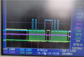

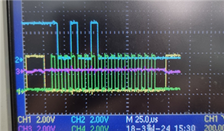

我已经连接了 Cs/SCK/SDO/SDI 的示波器测量值、以便测试偏移9h 的情况。 我的设置中是否会出现任何错误?
读取和写入
写入
主机 IRQ
