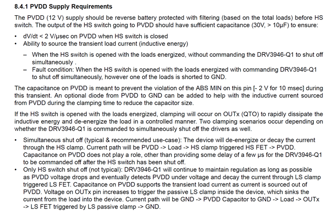

    Michael、您好!
    有关 PVDD 关闭时钳位如何工作的机制、请参阅数据表中的电源建议部分。
    第8.2.3节中的 PVDD 电容值估算也需要进行计算、以及在这种情况下、添加二极管如何提供帮助。 请告诉我、这是否澄清了 QTO 问题。

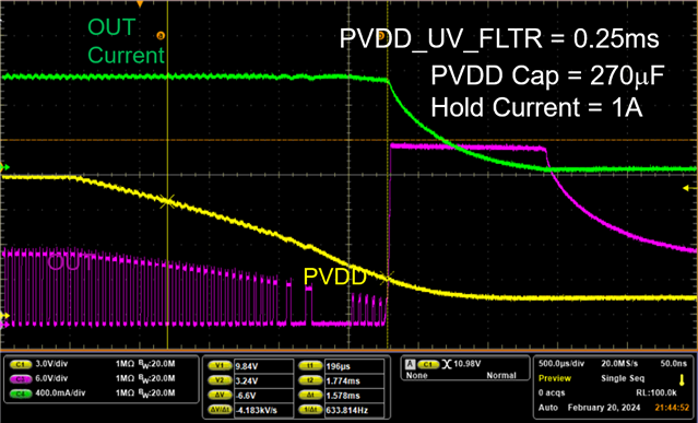

    Michael、您好!
    数据表中的可选二极管主要用于 HS 开关在负载通电的情况下断开。 在此期间、钳位将被激活、二极管将获取电流、此处是该情况的工作原理图、您可以看到、一旦 PVDD 达到 UV 条件、OUT 节点将进入钳位状态
    就 OUT 接地短路而言、电流路径必须通过外部二极管、但会有一些电流流过 PVDD。

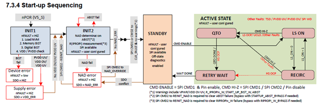

    当 OUT 短接至 GND 时、QTO 是否需要半桥:
    当 OUT 短接至 GND 时、这是否仍然有效?

    Michael、您好!
    上述图在 PVDD 下降(非接地短路)时具有正常运行模式。 在 PVDD_UV 条件下、输出为经过 QTO 的 Hi-Z。
    但是、对于 GND 短路情况则不是这样、因为在检测到 HS OCP 时将不执行 QTO (如状态图中所示)
    此外、-2V 电压只允许使用10ms、而-0.3V 电压可作为直流电进行更长时间。
    谢谢。
    伊比努
    因此、在这种情况下、驱动器输出级中没有钳位操作。
    由于 PVDD 上不允许负电压低于-0.3V (使用15mH 和我们的低电容将需要远超过10ms 的时间使线圈断电)、因此必须使用"可选"二极管(仅电容将非常大)。 是这样吗?
    因此、在这种情况下、内部或外部都无法快速关断?
    导致要求-0.3V 的原因是什么? 是否有内部(zhner)? 从 GND 到 PVDD?
    Michael、您好!
    根据我们的讨论、OUTx 接地短路时无法执行钳位操作。
    0.3V 绝对最小值受内部电路限制。
