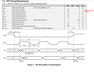

    嘿、Rohit、
    数据会在 SCLK 下降沿被捕捉、并在 SCLK 上升沿传播。 因此、在您之前的案例中、时钟较高、从而导致了该问题。
    ->栅极驱动器的逻辑高电平阈值是1.5V。 ->是、1.5V 是逻辑高电平的最小值
    请参阅下图以了解 SPI 时序
    很高兴听到您能够获得正确的通信。
    此致!
    阿克沙伊

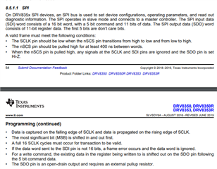

    您好 Akshay、
    我需要大家澄清一下、然后才能最终解决这个问题。 我需要回答两个问题、下面将详细说明这两个问题。
    1.当芯片选择高电平时、时钟保持低电平是硬性要求吗?
    我在数据表中找不到上述问题的答案、您能否向您的团队核实一下?
    2.是否硬性要求时钟在芯片选择的下降沿保持低电平?
    同样、我在数据表中找不到上述问题的答案。
    Rohit Nandan。
    嘿、Rohit、
    1. 芯片选择高时、时钟必须保持低电平是硬性要求吗?
    是的、在 nSCS L 到 H 或 H 到 L 转换期间、为了实现有效的事务、时钟必须为低电平。
    2. 是否硬性要求时钟在芯片选择的下降沿保持低电平?
    当 nSCS 为高电平时、SCLK 上的任何信号都将被忽略。
    此致!
    阿克沙伊
