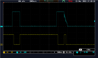

在极少数情况下、由于直流电机正向旋转时施加制动、所附图像中显示的波形是获得的。
您能想到什么?
请参阅原理图、波形和放大后的波形。
CH1:OUT1
CH2:电机原点信号
    嘿 Haraya-San、
    这是在制动模式(低侧慢速衰减)还是惯性滑行模式下? 我看着她的眼睛。
    我建议不要使用 TVS 二极管 VR1。  这通常是不需要的、并且可能是导致这个奇数信号的原因。
    此致!
    雅各布
    它在滑行模式下停止。
    我们发现软件控制中存在错误、因此能够成功解决。
