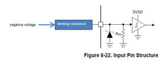

器件型号:DRV8714-Q1 您好的团队
将低于额定值的负电压施加到 IC 的数字输入端子上、电压超出了限制电阻。
在检查 IC 的内部电路时、齐纳二极管连接到 GND。
我认为、即使施加负电压、受限流电阻限制的电流也会流过齐纳二极管、从而防止 IC 损坏。
上述理念是否正确?
此外、在这种情况下、电流应在多大程度上受到抑制?

嘿、Rui、
如果超过-0.3V、内部 ESD 单元将损坏。 您不需要电流抑制、但会将电压限制在-0.3V 以内。 我怀疑您读取的是 ESD 电芯损坏、而不是齐纳二极管损坏。
以下是一些包含一些方法的资源:
