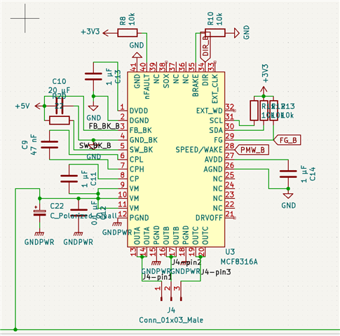

我将 MCF8316A 与以下原理图配合使用:
BUCK 处于电阻模式、电阻器设置为22 Ω。
当输入电压(VM)介于4.5V 和6.2V 之间时、降压输出电压为5.02V (电流0.044A)。 然而、当 VM 超过6.2V (VM > 6.2V)时、降压输出电压会降至1.3V、电流为0.011A。
这样做的原因是什么,如何纠正呢?

    您好、Alima:
    我有几个问题
    1. 您正在驱动的5V 负载是什么?
      1. 您能否为 VM 和降压稳压器提供波形?
      2. 您在何处以何种方式进行探测来获取电流?
    2. MCF8316A 具有降压稳压器欠压锁定功能、您是否看到1.3V 读数出现故障?

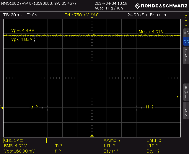

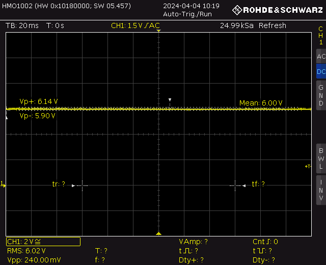

    您能提供 VM 和降压稳压器的波形吗?
    VM 6V:
    6V 的降压输出:
    VM 12V:
    12V 时的降压输出:

    MCF8316A 具有降压稳压器欠压锁定、您是否看到1.3V 读数出现故障?
    如果 VM 高于6.2V、则 nFAULT 引脚被驱动为低电平、降压输出电压为1.3V (电荷泵工作正常)。 如果 VM 介于5.1V 和6.2V 之间 、则 nFAULT 引脚被驱动为高电平(3.25V)

    当 VM 高于6.2V 时、降压输出将低于降压欠压(2V 最小值)阈值、从而导致故障。 BUCK 电压降至2V 以下的原因是 BUCK 输出负载过大。 使用22欧姆电阻器时、MCF8316A 的降压转换器只能输出高达(10mA - I_AVDD)的电流。 有关使用电感器或电阻器降压的最大输出电流的信息、请参阅 MCF8316A 数据表中的表7-1。  如果要将 MCF8316A 的降压转换器用作微控制器的电源、我建议使用47uH 电感器。 通常、当不需要降压转换器的输出时、我们建议使用具有22欧姆电阻器配置的降压转换器。
