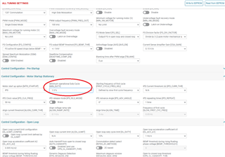

    感谢您的反馈。 我刚刚测试了 MCT8316AEVM 板、该板与 MCF8316C 或 MCF8316A 非常相似、但控制算法(梯形与 FOC)除外。 仅当 PWM 高于~2%或150~rpm 时、电机才能够旋转、并且在低于阈值时停止旋转。 我还尝试了调整开环加速 ecoefficiency A1、它似乎没有太大变化。
    在我们的应用中、最大电机转速为4000~5000rpm、齿轮箱传动比为50。 测试 MCT8316AEVM 后、我发现低速控制有两个问题。
    1.速度只能控制在1.5%以上。 低于1.5%的值都不会对电机产生影响、电机将停止旋转、但我们需要将电机控制在该值以下(20rpm~40rpm、或~0.3%)。
    2.如果转速/占空比设置为低电平(例如5%~10%)且电机静止不动、则电机不会旋转。 为了以1.5%的低速旋转电机、电机需要在特定阈值(如10%)以上的范围内旋转、并且速度减慢至1.5%。 换句话说、当控制器静止时、很难提供足够的启动转矩。

    您是否能够使用另一个驱动器以20-40rpm 的转速旋转电机? 在低速运行时、电机的 BEMF 电压和线圈电流将非常低、从而导致低转矩、从而使电机停止运转或无法克服所需的失速转矩。
    MCF8316C-Q1不能在低速时在开环模式下运行。 MCF8316C-Q1中的算法始终会在开环中使电机加速、直到生成足够的 BEMF、以便算法可以进入闭环运行状态。
