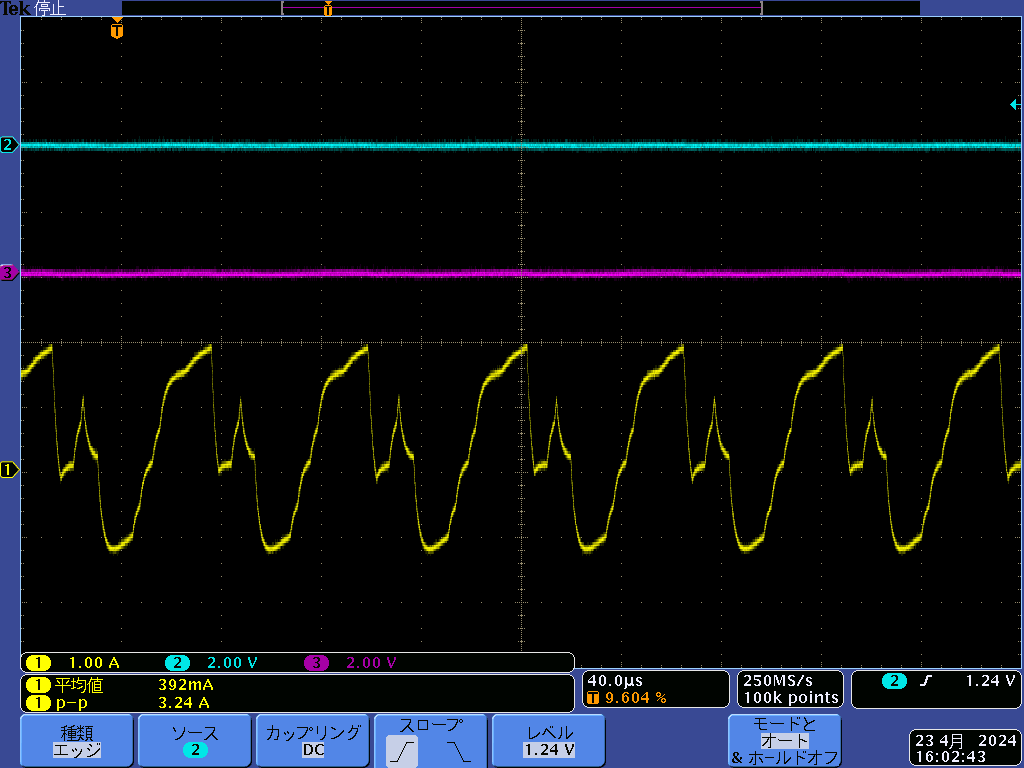

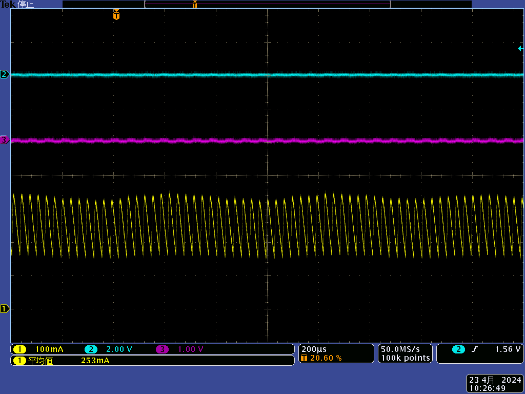

下图显示了电机停止时的 VM 电流波形。
(测量条件:VM=24V、电机电流:1.7A)
DRV8825显示在左侧、另一家公司的产品显示在右侧。
在其它公司的产品中(如右图所示)、电流消耗始终为正、斩波操作导致的纹波叠加、这是很好理解的。
另一方面、在包括 DRV8825在内的许多 TI 驱动器 IC 中、电流波形的幅度非常大、可以为负、如左图所示。 这是可以理解的、当电机旋转时、由于反电动势而发生再生、但可以肯定的是、当电机停止时、电流会变为负值。
这是否正常? 如果操作正常、请说明原因。
DRV8825 (Ihold=1.7A)

    Unknown 说:
    在其他公司的产品中(如右图所示),电流消耗始终是正的,并且由切碎操作引起的纹波叠加,这种操作是很好理解的。
    斩波操作是否是一种电流调节形式?
    什么是"叠加"?
    [报价 userid="561269" url="~/support/motor-drivers-group/motor-drivers/f/motor-drivers-forum/1353691/drv8825-drv8825-input-current-becomes-negative 通过电机旋转时的反电动势产生再生是可以理解的、但当电机停止时、电流毫无疑问会变为负值。

    感谢您的答复。
    使用了恒流步进电机、电机规格和驱动条件如下。
    请注意、在电机停止(未运行)时会监控 VM 电流。
    L=2.2mH
    R= 1.4Ω
    1.7A、1/2步进
    超普施意味着什么?
    当电机停止时、恒定(正)直流电流流过 VM 输入电流。
    另一方面、由于斩波器即使在电机停止时也会工作、因此会观察到由于斩波器工作而产生的电流纹波。 我把它描述为叠加。
    另一方面、在 DRV8825中、这种纹波非常大、电流值有时为负、因此很难理解其原因。
