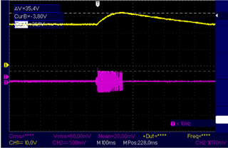

第二种现象:
配置:ACTIVE_BRAKE_CURRENT_LIMIT = 2A、
ACTIVE_BRAKE_BUS_CURRENT_SLEW_RATE = 100A/S、
ACTIVE_BRAKE_MOD_INDEX_LIMIT = 70%、
ACTIVE_BRAKE_SPEED_DELTA_LIMIT = 2.5%、
ACTIVE_BRAKE_KP = 1、
ACTIVE_BRAKE_KI = 0.5、
速度从660Hz 降至230Hz、启用 AVS 和主动制动、测试波形如下:
通道1是总线电压24V 波形;通道2是相电流波形(100mV/1.0A)。
问题:
即使启用了 AVS、为什么总线电压仍会过压(超过32V 会导致警报)?

    启用 AVS 后、总线电压在减速期间不应明显上升、因此我不确定在上面显示的示波器捕获期间是否启用了 AVS。 主动制动 调优参数功能如 MCF8316A 调优指南的第4.3.13节所述。

    AVS 已经被启用。

    对不起、我弄错了、我在 MCF8316AEVM 上进行了测试、并验证[ACTIVE_BRAKE_MOD_INDEX_LIMIT]确实 设置了调制指数限制 低于该值 将应用主动制动。 请忽略我之前的帖子。
    您需要注意使用的[CL_DEC]速率、因为主动制动会尝试 使用 闭环减速率让电机减速。 如果[CL_DEC]设置得太高、而您的电机正以高速和高电流旋转、则很可能会触发[HW_LOCK_ILIMIT]故障。 因此您可能需要设置 [ACTIVE_BRAKE_MOD_INDEX_LIMIT]、以确保器件仅在速度低于特定%时使用主动制动、从而防止触发[HW_LOCK_ILIMIT]故障。
    如果您看到在启用主动制动和 AVS 后 VM 仍在上升、则可能是由于[ACTIVE_BRAKE_CURRENT_LIMIT]设置不够高、 或者、[ACTIVE_BRAKE_KP]和[ACTIVE_BRAKE_KI]未正确配置、因此器件在主动制动期间会从电源消耗足够的电流、以防止电源电压上升。
    我建议最初在较低的电机转速下测试主动制动、例如、开始时速度从50%变为25%、[CL_DEC]速率较低。 确认该设备正在正确执行主动制动后、您可以开始增加[CL_DEC]和电机转速变化范围、例如从70%到20%等。
