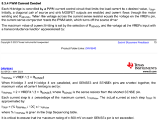

计算出的最大 ITRIP 为 ITRIPMax = VREF/(3 × RSENSE)
                                  = 1.47/(3 x 0.47)
                                  = 1.04A

    这些应该是基准电压、而不是 PWM 信号。  如果 MCU 上没有 DAC 引脚、您可以对 PWM 信号设置 RC 滤波器、从而在引脚上生成相当平稳的模拟电压。  出于测试目的、许多人只需使用电位器。
    有关 I_TRIP 值的公式、请参阅 PWM 电流控制部分:
