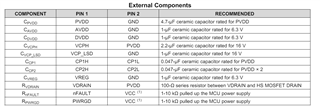

    我认为您的输出可能会影响您的 SOx。 如果此电路板是您自己的设计、请查看以下内容。
    1.确保您的元件值与外部元件表中的值匹配
    2.将您的设计与 EVM 进行比较
    3.确保您的设计符合我们的布局最佳实践指南:
    https://www.ti.com/lit/an/slva959b/slva959b.pdf?ts = 1710808643945&ref_url=https%253A%252F%252Fwww.google.com%252F
    完成这三个步骤后、请随时询问有关布局的任何问题

    我们建议实施与我们的 EVM 类似的方案。
    SO1、SO2和 SO3通过低通滤波器传递、然后到达 MCU 的 ADC。
