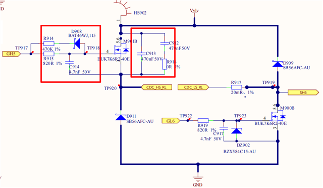

我们遇到了 DRV8718SQRVJRQ1的短路令人困惑的问题。
 下面是我们设置的保护值: VDS=0.2V , Ron_MOS=4.8mR , VDS_DG=4US,Vgs_DRV=24us;

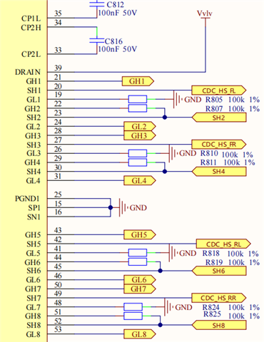

如果我们只打开其中一个通道, 然后将 CDC_HS_FL/RL/RR/FR 短接到 GND ,芯片会正确地报告过流故障。
如果我们打开所有四个通道并设置0.6A 电流。 将 RL/FR/RR 短接至 GND ,它还正确地报告故障。 然而,当谈到 CDC_HS_FL(Dem-SH1)时,芯片会错误地产生 RL 和 FL 过流。 我们想知道 FL 和 RL 之间是否有耦合连接(DRAIN-SH1和 DRAIN-SH5)?

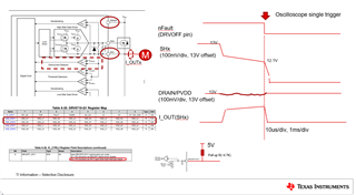

    1) 1)检查 VDS_STATx 位检测到的故障通道
    2)使用 nFLT (DDRVOFF)引脚。 将上拉电阻器连接到 DVDD/5V。 设置 DRVOFF_nFLT=1
    3)使用 nFLT 信号触发、然后尝试在 nFLT 变为低电平之前捕获正在发生的事情。 捕获以下波形。
       可能会在试验时改变 VDS_LVL 阈值。
    注意:TI 强烈建议 DRVOFF/nFLT 引脚在 PCB 上具有测试点、或出于调试目的上拉至5V PCB 路由。 如果该引脚直接焊接到 GND、并且无法用作 nFAULT 监控、则调试将非常困难。
