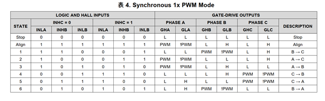

使用DRV8304驱动IC,配置为1x PWM模式,不带霍尔传感器,如果需要实现无刷电机的开环速度控制,用mcu怎么控制DRV8304实现6步换相。换相的周期怎么调整?有没有相关的例子可以参考
