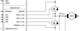

客户正在使用 DRV8718驱动100mH 电感电机。
客户担心反向电压会损坏 SHx 和 PGNDx 。
您能帮助对此发表评论吗?
我们如何说服客户这不是问题?
    感谢您的提问。
    本主题完全与外部元件(FET)和 PCB 布线相关。
    问题案例为蓝色箭头。 我们建议在电机突然停止时测量 SH 引脚和 PGND 引脚的负尖峰电压。
    如果外部 FET 的信号响应缓慢或 PCB 布线导致负尖峰很大、客户需要在 SH 引脚和 GND 之间放置散热焊盘。
    据我所知、大多数情况下它们都小于-5V 和-3V (1us)、因此不需要外部肖特基二极管。
