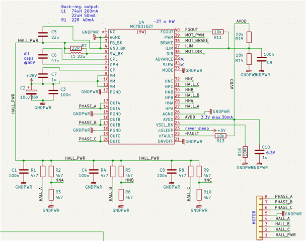

我们正在使用 MCT8316ZT (HW 版本)设计传动器控制器。 我们面临的问题是、驱动器会指示故障情况、并在(即使负载较轻)的条件下停止电机旋转(电机在没有负载或只是轻微负载的情况下自由运行)。 受控电机是带3个模拟霍尔传感器的 Faulhaber 2250S024BX4。

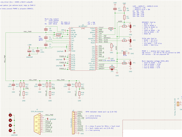

我们最初设计了一个定制的评估板、通过这些选项、我们可以设置驾驶员的玩具参数、并可以进一步应用。 其原理图如下所示:
根据这一工作样本,我们继续设计预制板,并根据上一个样本中发现的选项。 即、我们使引脚保持提前和未连接状态、MODE 进入 GND、电流限制器 ILIM "配置"约为3.3A (R15+R14)、通过10k 电阻器(R13)将故障拉至 AVDD、DRVOFF 连接到 GND (从不关闭)。 当前布局如下:
但在这样(我相信)相等的设计下、电机会遇到上述问题。
在示波器上,我们还注意到驱动电机的完全不同的波形-初始工作标本驱动相位的梯形波形,而故障试图创造一个看起来像正弦一样的东西。

有人能发现设计中的任何差异或提示、请说明什么地方有问题吗? 我再也看不到任何东西了,我打了岩石底部。
非常感谢您提供的任何帮助、
Josef
    附加信息:它会激发 nFAULT 标志(实际上由 nFAULT 引脚的逻辑0签名)并在几毫秒内恢复(nFAULT 进入日志模式)。 1)同时这不停地重复。 如果提供的是硬件版本、则没有可能导致故障的额外信息。 SPI 版本的 IC 具有一个故障标志列表(数据表第53页、第8.3.16节)、其中提出了可能的原因、但没有一个似乎不正确(截至目前)。 只有电机带载时、nFAULT 标志才有效。 当自由旋转时、nFAULT 为 log 1 (通过上拉 R13)。
    *问题(未)解决*
    情况的根源来自电源输入、其中28V 的瞬态限制了来自过压源(例如闪电)的输入浪涌。 当电机绕组换向时、它们会反向触发高电压尖峰、这些尖峰看起来通过电路板电源输入返回、在瞬态完全打开的位置、从而在短时间内中断整个电路板的电源(嗯、可能在电源输入中还存在一个多熔丝、但那个熔丝可能太慢)。
    消除这些输入保护 TVS 二极管后、问题就消失了。
    电视移除实际上并没有解决问题、只是让驾驶员释放魔法般的烟雾。
