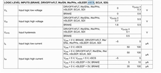

我想知道 nSCS 的输入低电压阈值、我发现数据表未显示此参数。
    尊敬的 Ling:
    请参阅附件、了解 nSCS 引脚上的建议额定电压。
    此致!
    Ahyiyah
    感谢您的答复
    我想知道  nSCS 的输入低电压阈值。
    尊敬的 Ling:
    nSCS 引脚的额定值相同、因为它也是逻辑引脚。
    此致!
    Ahyiyah
