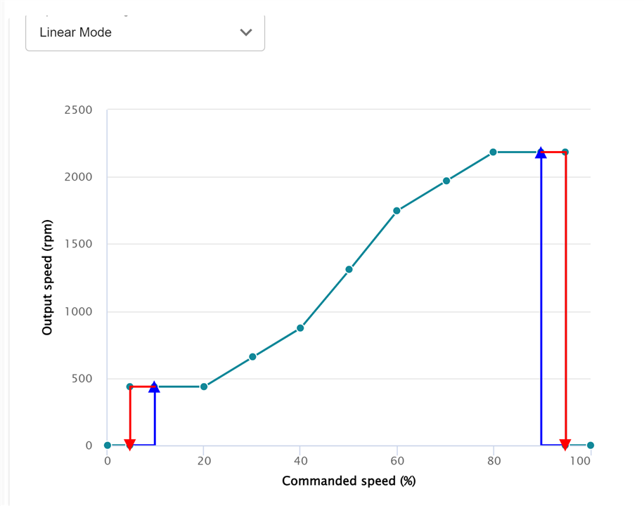

    器件支持4种速度配置文件模式(也称为基准配置文件)
    1.速度参考模式 -速度与指令占空比成正比
    2.线性模式: 在此模式下、用户可以在线性(按顺序增加)选择占空比与速度。
    10%的示例占空比 A、速度可以是20%、
    20%速度的占空比 B 为30%。 在这种情况下、如果占空比为10%时、速度命令(来自 I2C、PWM、模拟)变为最大速度的20%、当占空比命令为11%时、速度输出线性变为21%。
     同样、如果我们将 DUTY_C 设置为40%、速度为80%、那么当用户将占空比设置为40%时、占空比输出为40%。
    当占空比为21%时速度为35%、当占空比为22%时速度为40%、当占空比为29%时速度输出为75%、SON 如下所示
    3. 阶梯模式:
    此模式与上述模式类似、只是速度可以在占空比命令范围内保持恒定
    添加了示例
    如果占空比 A 为10%、速度输出为20%
    占空比 B 为20%、速度输出为30%
    如果占空比为11%、速度保持在20%;如果占空比为12%、速度保持在20%;如果占空比为20%、速度变化到30%。
    4.正向反向模式:
    在该模式下、通过将占空比映射到速度水平来分离、可以控制方向。
    添加了示例
    在30%正向方向上提供20%速度的占空比
    在30%反向下占空比为30%时、如下所示
