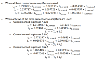

您好、我有一个关于 DRV8316电流检测的问题、公式缺少 Ib、如何计算 Ib

    嗨、
    请参考以下公式。
    此致!
    Akshay
