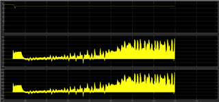

我设计了一个升压转换器、在纯电阻负载上表现出80-90%的效率、而当我尝试连接逆变器+ PMSM 电机时、效率差不多是50%、所以我想升压转换器的输出中需要一个 LC 滤波器。
如何设计它? 我的输入电压为31、输出电压为55、输出电流为70A、输出电压纹波大于或小于5V。
Alessandro

    我将应用程序加红、并尝试在应用程序中使用滤波器、但没有成功。 我的升压转换器工作频率为300 KHz、使用30 kHz 的滤波器减少高频纹波是否合适?
    这是 PMSM+逆变器负载上的 Pout 和 Pin:
    引脚|^μ F
    输出电压(1)
    输出电流(2)
    输出功率(3)
    如果可以看到、当 Pout 小于500W 时、引脚始终为1kW。
    电阻负载的效率为82%、因此引脚=850W、Pout=700W
    您能帮助我确定 LC 滤波器的尺寸、以便在非纯阻性负载下实现高效率吗? 此外、您必须了解 Vout 上的纹波大约为30KHz
    Alessandro

    为滤波器频率选择低于 fsw 十倍频程的方法通常是正确的方法、因此我不确定采用 RC 滤波器为什么没有改进。
    在波形测量中、输出电压看起来相当稳定、所以我无法解释强效率损失的来源。
    如果我们看看升压控制器的功率级、另一项检查是测量开关节点电压、以查看是否发生强烈振荡或过冲、或者系统运行不稳定、但这在输出电压下已经可以看到。

    我使用的是 RC 滤波器的 LC 滤波器、是否可能需要2阶滤波器以在 fsw 处实现更多衰减?
    此外、我的负载可能是"稳态"负载、因此它会导致较高的效率下降吗? 我只对升压转换器进行30ms 的仿真、在没有"软启动"的情况下、将逆变器+ PMSM 置于负载之上后、您可以在连接负载后看到功率尖峰、如何才能避免这种连接尖峰?
