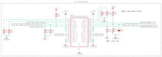

我们正在基于 DRV8243H-Q1开发伺服电机驱动器板、该板具有硬件控制接口(请参阅随附的原理图)和 PH/EN 模式。
ITRIP 稳定在2.46V (数据表上为6的5级)、因此 R41=2K 应该将 ITRIP 值设置为6A。
我们想通过读取 IPROPI 引脚上的模拟值来监测负载电流(ADC_MOTOR 连接到控制 MCU 的 ADC 输入端)。
现在、IPROPI 引脚上的信号不会反映负载电流值或波形。
当驱动器关闭时、每次驱动器进入关闭状态时、IPROPI 引脚相关值都会发生变化。
 电机运行时的行为相同: 即使电机负载条件仍然相同、IPROPI 引脚相关值也会变化。
DRV8243相关硬件设置或控制信号是否遗漏任何内容?
是否有机会获得有关负载电流值的可靠反馈?

    根据数据表、ILOAD=IPROPI * AIPROPI 和 VIPROPI IPROPI * R41。
    现在、当 ILOAD=0.5A、AIPROPI=3075时、预期值应为 VIPROPI =(0.5 / 3075)* 2000 = 325mV;测量值(通过控制 MCU ADC 和范围)为~900mV、相应地为1.35A……
    此外、在驱动器关闭时、VIPROPI 有时会变为非零值(它随机得出 425mV、860mV 或0mV……)
    我们缺少什么吗?

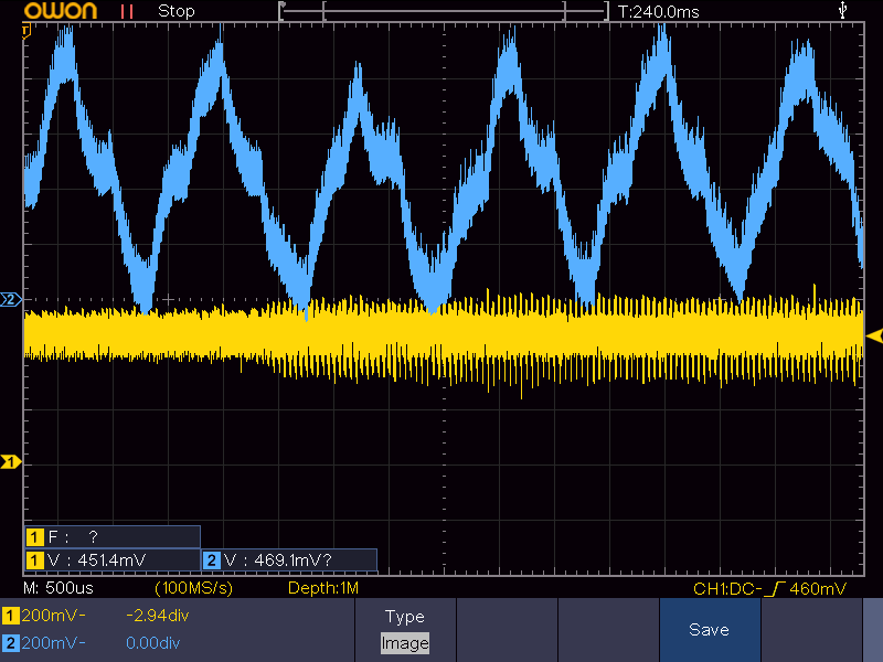

    您好、Murugavel
    遗憾的是、我们没有用于测试和比较的 EVM。

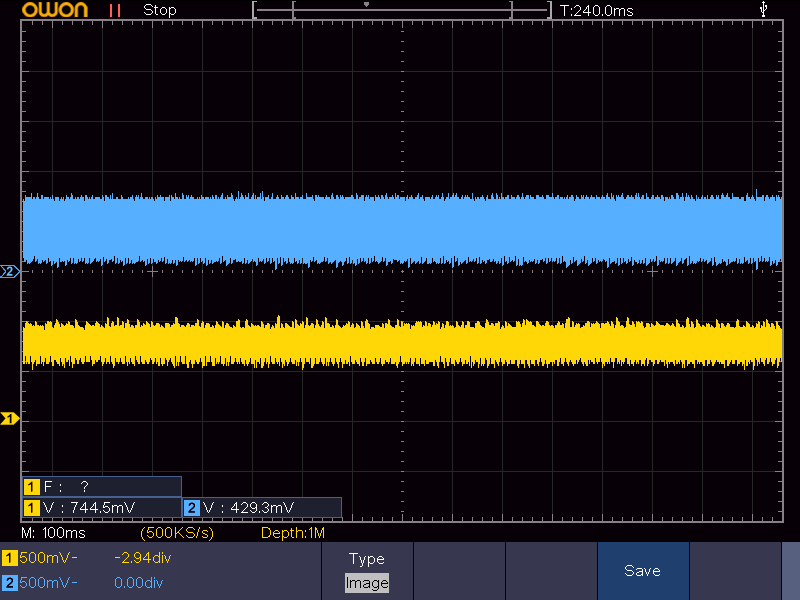

    在驱动器关闭的情况下连接了一些波形
    蓝色 CH2是驱动器关闭时的 IPROPI 波形:信号(在驱动器开启序列后)随机为0mV、425mV 或850mV。
    RIPROPI = 1K2 (它取代2K)
    DriverOFF_IPROPI_0mV
    DriverOFF_IPROPI_425mV
    DriverOFF_IPROPI_850mV

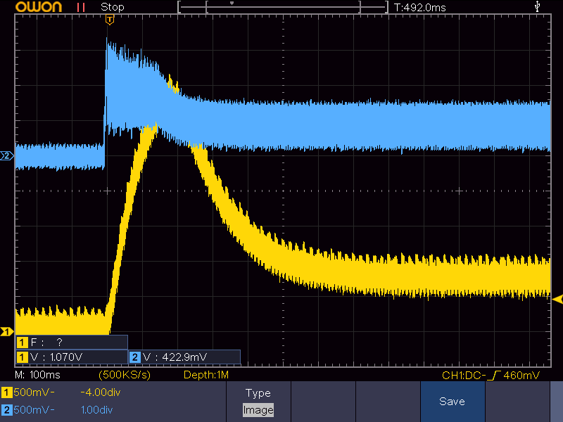

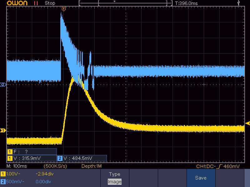

    此处是电机/驱动器开启时的一些电流波形;EN 信号上无 PWM 调制。
    黄色 CH1是电机电流探头信号、300mA /伏
    蓝色 CH2是 IPROPI 信号、RIPROPI = 1K2 (它取代2K)
    -启动瞬态电流
    - Run1 -电机驱动时的平均信号
    -运行2瞬时电流
    -停止/制动瞬态电流

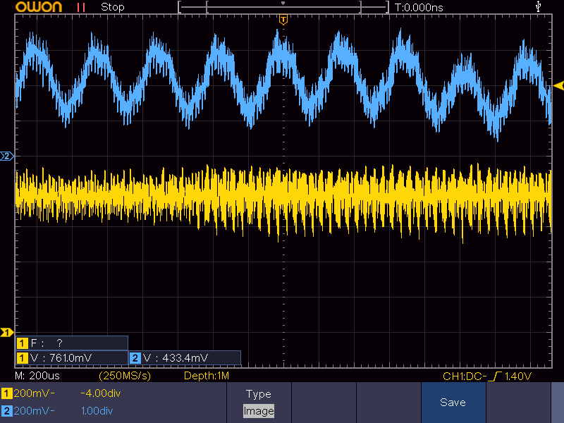

    电机/驱动器打开时的最后电流波形;EN 信号上的 PWM 调制@2KHz、25%占空比
    Run3瞬时电流
    如您所见、电机电流低于先前的情况、但 IPROPI 信号的平均值相同。

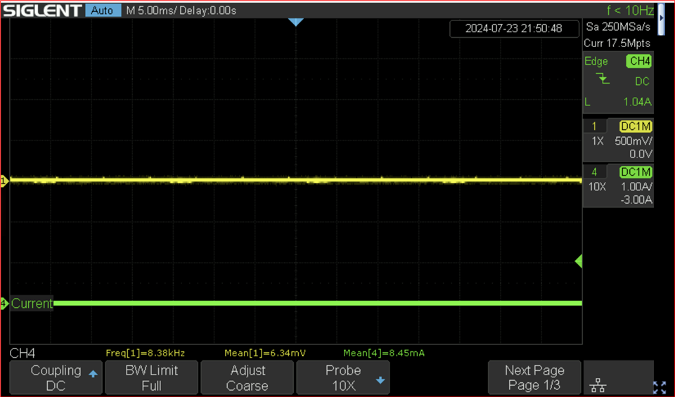

    尊敬的 Massimo:
    感谢示波器捕获。 您一侧的 PCB 问题似乎表明 IPROPI 上存在大量噪声耦合、可能是电源接地环路电流污染。 您可能需要隔离 MCU 和 ADC 到 IPROPI 的连接、并查看是否有任何差异。 多年来、该产品及其采用类似 IPROPI 架构的多种变体已在多种应用中推出。 我们没有 IPROPI 输出或噪声问题的报告-仅提供此信息供参考。 希望这些输入将帮助您进行调试。

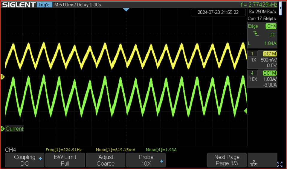

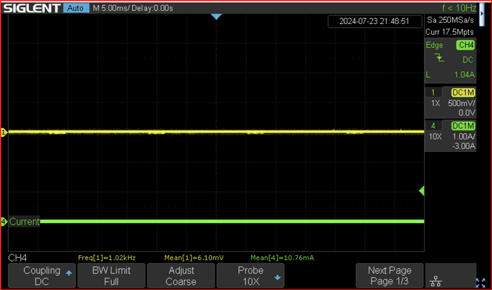

    我拿着 DRV8243H-Q1EVM、在电机空载运行的情况下进行了一些测量。 请参阅以下示波器截图。 黄色迹线为 IPROPI、RIPROPI = 1kΩ、EVM 在 IPROPI 和 GND 之间具有1nF 电容、绿色迹线为带电流探头的电机电流。
    1) 1) DRVOFF = 1、禁用 H 桥。
    2) 2) DRVOFF = 0、PH/EN 模式、0%占空比20kHz PWM。
    3) 3) DRVOFF = 0、PH/EN 模式、20%占空比20kHz PWM。
    4) 4) DRVOFF = 0、PH/EN 模式、60%占空比20kHz PWM、轻微负载电机。
    5) 5)启动瞬态。 我的电源具有5V 电流限值、因此具有平坦的迹线而不是峰值。
    6) 6)停止瞬态。 (为使 IPROPI 显示峰值、缩放比例)
    我观察到 IPROPI 输出的预期行为。 如果在隔离 MCU 电路的情况下仍然会遇到问题、我建议您获取 EVM 以进行进一步评估。  https://www.ti.com/tool/DRV8243H-Q1EVM。原理图、Altium 项目文件和 EVM 源代码可从该网页上下载。
    此致、Murugavel
