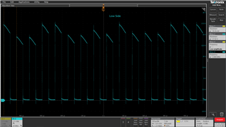

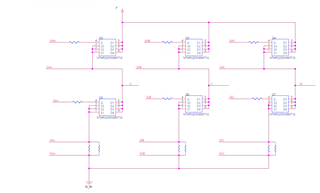

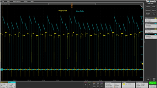

我有一些问题。

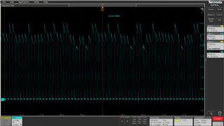

我已经通过降低 IDRIVE 值来解决了这个问题、但我想知道为什么 IDRIVE 值(IDRIV/ 1000mA 2000mA)会出现这个问题。
1.为什么 GHA 侧的栅极波形中会出现纹波?
2.为什么 GLA 侧的栅极电压高于11V?
3.为什么 GLA 端的波形不是并联的,测量的电压是不同的?
VM (P)= 48V
IDRIVE = 1000mA / 2000mA
栅极电阻器:0欧姆
CH1 (高侧、黄色):GHA-SHA.
CH2 (低侧,蓝色): GLA-SPA.
使用 FET: NTMFS2D5N08XT1G
