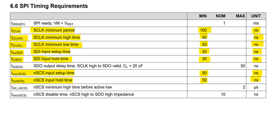

我的客户正在评估 DRV8899-Q1、 他们测试了 SPI、并获得了 MOSI 和 MISO 的上升和下降时间。 数据表似乎没有提供上升和下降时间范围。 根据客户的测试结果、MOSI 的上升和下降时间 (上升:25.995ns、下降:25.120ns)明显长于其他器件的上升和下降时间。 客户想知道它是否在正常范围内。 您能帮助提供 MOSI 和 MISO 的上升和下降时间的最大值和最小值吗?

    [quote userid="569705" url="~/support/motor-drivers-group/motor-drivers/f/motor-drivers-forum/1436046/drv8899-q1-spi 他们测试了 SPI 并获得了 MOSI 和 MISO 的上升和下降时间。 数据表似乎没有提供上升和下降时间范围。 根据客户的测试结果、MOSI 的上升和下降时间 (上升:25.995ns、下降:25.120ns)明显长于其他器件的上升和下降时间。 客户想知道它是否在正常范围内。
    表中显示的所有三个器件都使用不同的 SPI 频率进行了测试、对吗? 上升时间和下降时间取决于引脚上的电容、对于 SDI、它取决于 MCU 输出驱动强度和 SDI 的输入电容。 假设 SPI 上没有连接其他外部电容器、引脚电容将~ 5 pF。
    对于 DRV8899-Q1、重点规格必须符合要求。 请确保遵循这些规格。 客户是否存在 DRV8899-Q1的 SPI 通信问题? 谢谢你。
