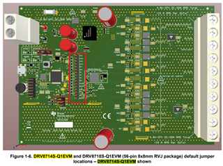

我对标记的部分有疑问。 您能否提供连接器间距尺寸和螺钉端子导线尺寸

连接器 J6的器件型号为 61301611121、间距为 0.100"(2.54mm)。 (部件的 DigiKey 链接为 https://www.digikey.in/en/products/detail/w%C3%BCrth-elektronik/61301611121/4846854?s=N4IgTCBcDaIGwEYDMAGBiELAkBdAvkA )
另请注意、可从 EVM 页面 https://www.ti.com/tool/DRV8714S-Q1EVM 下载 EVM 的 BOM 以及所有器件型号和其他电路板详细信息
(在硬件设计文件部分下)
