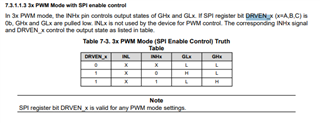

是否有任何有关 DRVEN_x 的其他文档? 我在数据表中看不到关于他们做什么/工作方式的非常详尽的描述。 给定相位的 GHx/GLx 通过什么方式被拉低? 与使用 ALL_CH 禁用给定相位的方式类似、是否包括 RPD_SA?

    DRVEN_X 可用于通过 SPI 位执行3x PWM 模式、如下所示。
    它们用于禁用单个相位(A、B、C)。 它们使用有源下拉、使用下拉 FET。
    此致!
