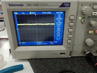

我们使用 DRV8962进行珀尔帖驱动。 输入 PWM 频率为50kHz、占空比为50%、VM 12v、Vcc 为5V。
在输出端、我们  为 LC 滤波器连接10 μ H 和100 μ F 的 LC 滤波器。
根据计算、我们预计输出电压为6V、但在2/3秒之后。 输出电压降至2.4V

    VREF 电压输入是多少? IPROPI 1、2、3、4引脚如何连接?RIPROPI 的值是什么? 如果未使用内部电流调节、则必须将 IPROPIx 引脚连接至 GND。
    请分享输出电压正常和下降时捕获的输出波形。 原理图会有所帮助吗? 您是否有 DRV8962EVM? 谢谢你。

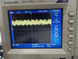

    从外部向 Vref 提供3.3V 后、我们得到占空比为50%的输出、但现在我们观察到输出电感器和电容器上的过热。
    请找到以下输出电压波形。

    如果 R1 + R2 = 550 Ω 、则 DVDD 将加载9 mA。 这将加载 DVDD LDO 并实现散热。 即使您使用外部 VREF 输入进行测试、也请确保移除这些低值电阻器以减少 IC 发热-这将提高几度、并且 DVDD 将适合5V、否则电压可能会更低。 您可以将 R1更改为20.5 kΩ、 将 R2更改为33.2 kΩ、以  根据 DVDD 输出设置 VREF =~ 3.1V。
    [报价 userid="632120" url="~/support/motor-drivers-group/motor-drivers/f/motor-drivers-forum/1441700/drv8962-output-voltage-drop/5530418 #5530418"]从外部向 Vref 提供3.3V 输出后、得到占空比为50%的输出、但现在我们观察到输出电感器和电容器过热过冲。
    您提到的 RIPROPI 值为3 kΩ。 VREF = 3.3V 时、ITRIP 将为5.2A。因此不会开始进行电流调节。 输出电流必须由占空比控制。 这就是您想要的设置 VREF = 3.3V 的结果。因此、对于 DVDD 的分压器、您可以得到 R1 = 16.9 kΩ 和 R2 = 33.2 kΩ。  在本例中、当 VM = 12V 时、50%占空比将在负载上提供相当于6V 的电压
    关于电感器和电容器的过冲、您可以得到显示了50kHz 2或3个周期的波形吗? 过冲可能是由驱动器 IC 引起的电感现象引起的。 您可以尝试通过将 MODE 引脚设置为逻辑低电平0V 来增加上升/下降时间。

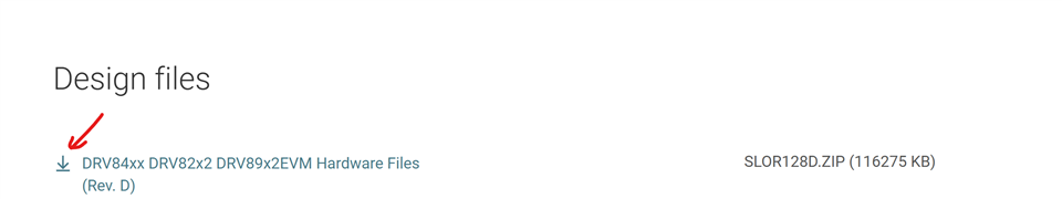

    关于热量、在50%占空比或6V 时、TEC 电流是多少?  您可以使用 数据表第26页中的8.1.1.2.1功率损耗计算公式计算功率损耗和估算的芯片温度。 如果 PCB 热设计不够、器件运行时会变得更热。 您是否有 TI DRV8962EVM 来比较热性能? 可以从 EVM 网页下载 EVM PCB 设计文件(Altium)、
