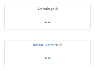

我将测量我的3个不同电机在60毫秒内的电流曲线(然后电机也处于不同负载等条件下)。
如何使用 GUI 执行此操作? (DRV 821x-EVM-GUI)这甚至可行吗? 如果没有、您还有其他想法吗?

    要 在60ms 窗口内测量3个不同电机在不同负载下的 I-V 曲线(电流曲线)、您需要测量每个不同负载的电机电压和电机电流。 不使用 GUI、可以使用万用表、源表等进行这些测量、以测量电机两端的电压以及通过电机的电流。 要绘制此数据的图表、您需要记录每种配置的电压和电流。 这涉及在所需范围内扫描电源电压并记录相应的电流。 然后将这些数据输入您选择的软件中、以绘制 I-V 曲线并分析结果。
    DRV8214EVM GUI 具有用于显示 VM 电压和电桥电流读数的窗口、但建议也使用其他仪器进行测量以验证测量结果。
