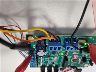

我想旋转 FAULHABER 4490H024BS 电机。
MCT8316ZTEVM 电路实现的。 硬件配置。
我将24V 电源连接到 VM。
而数字霍尔传感器的电压为5V。
电机不旋转。
但它的轴被锁定。
在示波器中、我看到只有 A 相有信号、其他两相具有较低但恒定的直流电。
MCT8316Z 元件很热。 24V 电源的电流为1.2A。

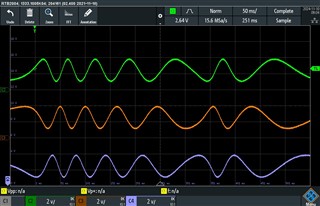

    您能否在示波器上通过手动旋转电机来验证3个霍尔输出? 如果所有三个霍尔输出均按预期工作、请验证霍尔传感器输出的顺序是否正确连接到器件(根据下图):
    谢谢。此致、
    Sachin S.
    所有三个霍尔输出都正常工作。
    我已经验证 霍尔传感器输出的序列已正确连接到器件。

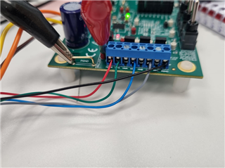

    为了以防万一、您是否可以检查 EVM 的霍尔连接以及 EVM 上的跳线是否与下图类似? 下面显示的配置适用于数字霍尔传感器。

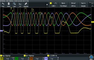

    此外、在手动旋转电机时、您能否提供3个霍尔信号和相电流的捕获? 我们需要检查霍尔信号与相电流的对齐情况。

    我的连接图片

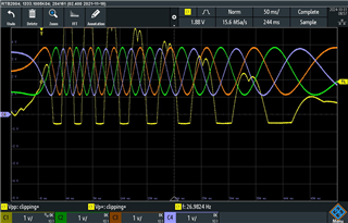

    在"Scope"中打开
    黄色–相位 X
    绿色- A 厅
    棕色–霍尔 B
    蓝色–霍尔 C
    带 A 相的 PIC
    B 相
    C 相

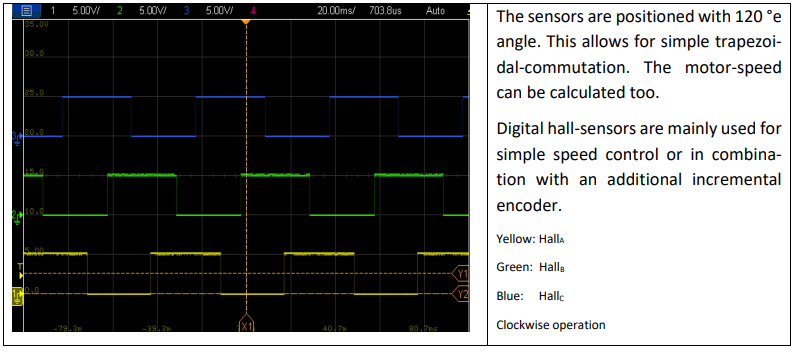

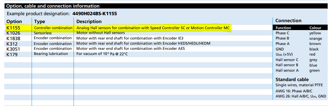

    您能否验证一下完整的电机器件型号?
    1.根据数据表、以下器件型号适用于不同类型的霍尔输出:
    2.对于数字霍尔编码器、应该使用以下波形(来自  电机网站上提供的其他文档)
    请检查这些、在旋转电机时、您是否可以在示波器上一起绘制3个霍尔信号、而不是分别绘制相位信号和每个霍尔信号?

    尊敬的 Schin:
    1.4490H024bs k1155k2974 k4296。
    2.
    它看起来是 analoog 单端

    Shlomi、您好!

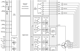

    您可以做的是:
    1.将模拟霍尔输出连接到 HPx
    2.将 HNx 偏置为等于 (霍尔输出峰峰值电压)/2的恒定电压。  这应该适用于单端霍尔输出。
    3.在偏置(VICM)时、请考虑以下界限、 并确保偏置很强、以便变化在迟滞范围内:
