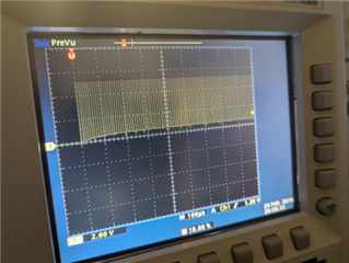

我之所以在这里发布文章、是因为我的问题更具体于 DRV8955、而另一篇文章更具体于 MSP430。
我的目标是:
我希望 DRV8955的输出具有上面显示的波形、但似乎无法实现。 是否存在 DRV8955忽略的信号第一部分" 100%占空比"导致的问题? 在输入信号达到 PWM 部分时、似乎才开始输出。
我的运行条件如下:
TOFF = Hi-Z、MODE = GND、VREF = 3.3V
我将根据按钮按下操作来切换 nSLEEP。 当按下按钮/我在 MSP430的特定引脚上有输入信号时、我将 nSLEEP 设置为高电平、以便 DRV8955处于唤醒状态、而释放开关时、我将 nSLEEP 设置回低电平。
在输入信号相同的情况下、DRV8955输出的外观如上所示:
(忽略随机直流偏移、我认为这是由于使用 GPIO 引脚而不是使用计时器输出来生成 PWM)
如果您有任何见解、我们会事先感谢您。

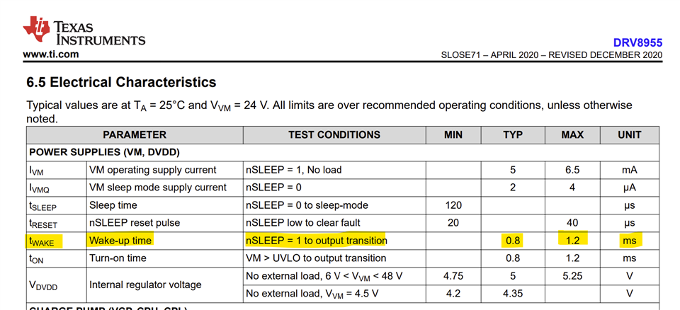

    您好 Sam、
    当命令 DRV8955从睡眠状态唤醒时、存在与其相关的唤醒时间。 请参阅以下代码片段的数据表规格。 在 nSLEEP = 1之后、直到 tWAKE 到期长达1.2ms 后、输出可能才会运行。 为了克服此延迟、您可以尝试将该额外的1.2ms 添加到驱动输入的初始100%占空比部分。 谢谢你。
    此致、Murugavel
